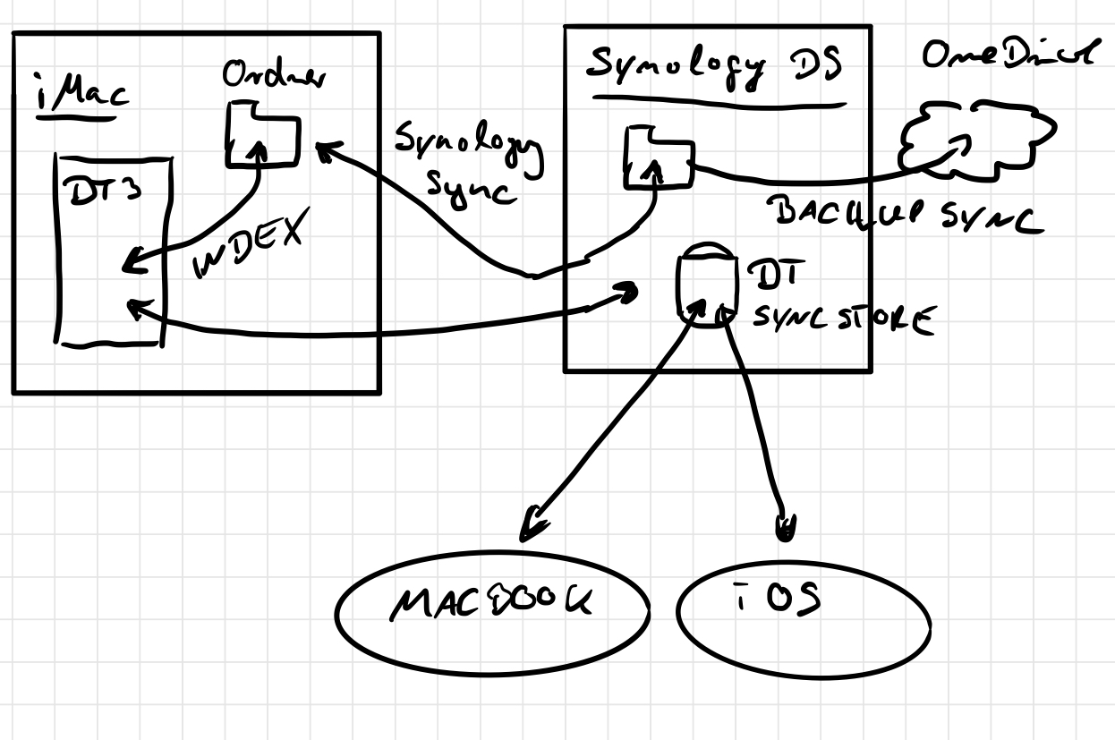

Also bei mir war der indexierte Ordner ein Ordner auf dem Mac, der dann über Synology Drive mit der Diskstation verbunden war. Im Ansatz hat das ja auch wunderbar funktioniert und ich war zufrieden, bis sich dann eben diese Datenverluste eingestellt haben.
Dummerweise war es eben nicht nur einmal, sondern ist öfter vorgekommen. Leider kann man eben auch nicht nachvollziehen, woher der Befehl zum löschen kam.
Mein Glück ist eben, dass ich alle Daten vom NAS noch einmal auf dem OneDrive ablegen lasse mit der Maßgabe, dass da nie was gelöscht wird.
Ich habe das Setup, was ich hatte noch einmal aufgezeichnet. Hier kam es zu diesem Datenverlust. Ihr meint also rein theoretisch sollte es funktionieren?
Das Setup ist in der Tat schon etwas kompliziert und bei dermaßen vielen Synchronisierungen ist es schwer herauszufinden, welche für das Problem verantwortlich war.
Hier werden private Ordner/Dateien auf der Synology einfach direkt indiziert, d.h. das Volume wird im Finder aktiviert. Der Sync mit anderen Macs & iOS kann über einen Sync Store auf der Synology erfolgen, muss aber nicht.
Wenn du den Synology Sync vom iMac zur DS als Backup und nicht als Sync machst, sollte es funktionieren. Das Problem ist tatsächlich das beidseitige abgleichen. Dann wird aus dem oberen Pfad über die DS zum OneDrive ein reiner Backupweg. Aus der Richtung OneDrive/Synology ist ja kein Datenfluss zu erwarten. Für den Restore-Ernstfall sollte sowieso kein Synchronisationsdienst verwendet werden, sondern eine überlegte Rückführung der Daten. Versuch es mal mit einem Testdatenset.
