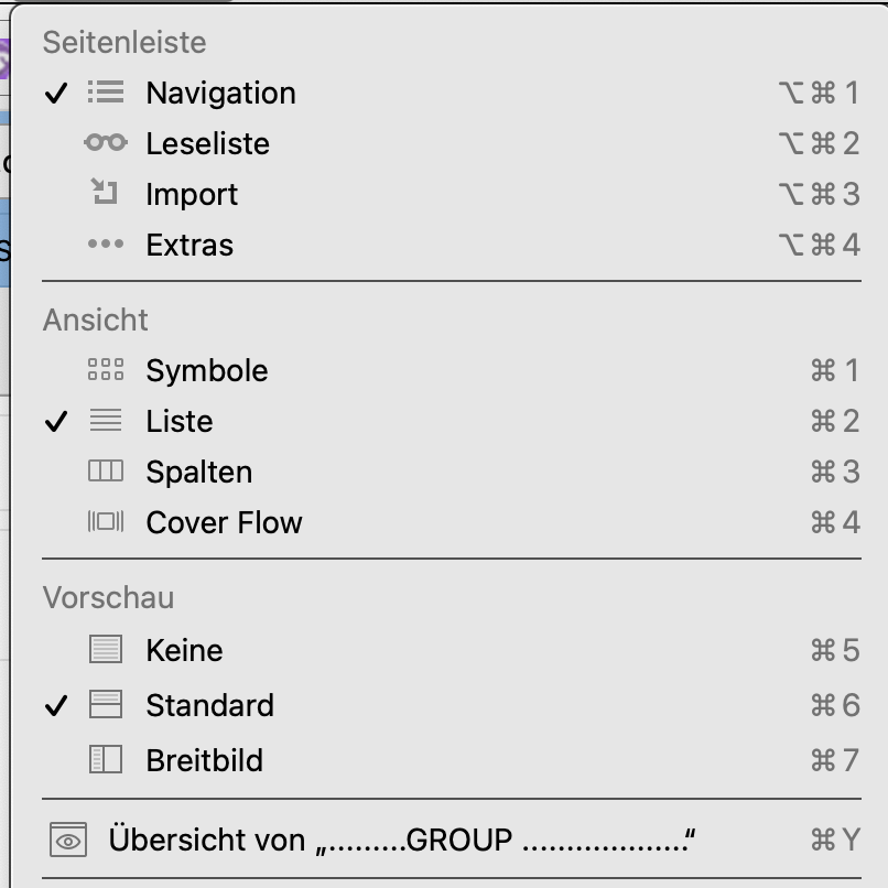

Gleiche Datenbank (1) geöffnet in den verschiedenen Versionen. Es ist also immer alles gleich, ausser der DT Version:
Wenn in der Item Liste (heisst das so?) die oberste Gruppe angewählt ist (in meinem Fall … GROUP…), schliesst “Vorherige Instanz” alle offenen Gruppen (s. unten)
Ist das nur Zufall? Jedenfalls, mit 3.9.13 funktioniert das nicht. Vielleicht übersehe ich etwas.

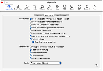

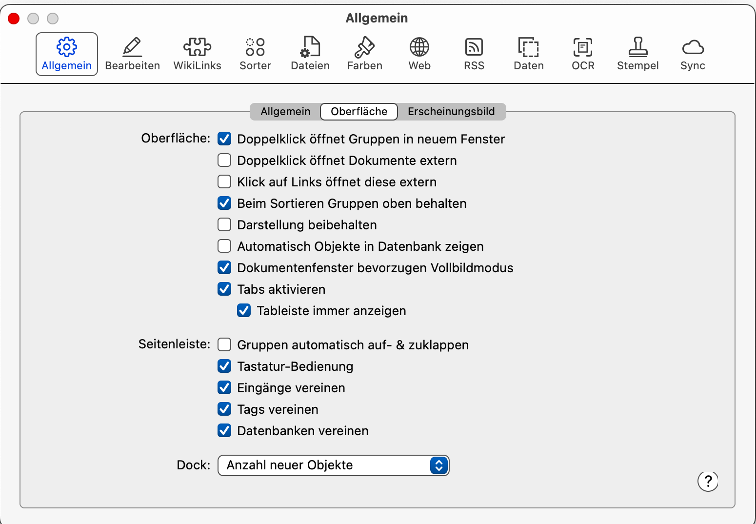

Welche Version von DEVONthink 4 konkret? 3.9.13 und 4.0.1 sollten sich identisch verhalten, sofern auch die Einstellungen (insbesondere Einstellungen > Allgemein > Oberfläche) identisch sind.
Ich habe / hatte DT 4 Beta 3. Sie funktioniert nicht mehr. Wie die Einstellungen dort waren, kann ich nicht kontrollieren.
Die Einstellungen bei den DT 3 Versionen sind gleich.

Ok, und werden dabei auch alle offenen Gruppen geschlossen? Vielleicht ist es so einfacher. Diese Abfolge von DT Shortcuts schliessen bei mir alle offenen Gruppen, in der Ansicht “Liste”, gleichgültig, welches Dokument (Gruppe) gerade ausgewählt ist. Ausser in DT 3.9.13.
In der Seitenliste oder in der Listen-Ansicht?
Ich nehme an, Listen-Ansicht. Dort, wo dieser Shortcut hinführt.
