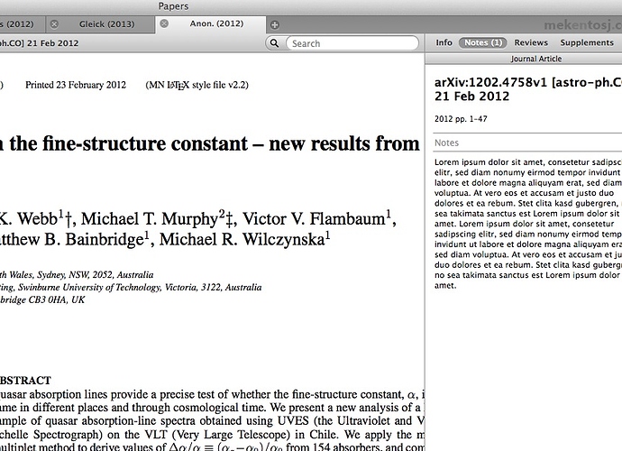

Hier noch ein Eindruck davon, wie Papers2 solche Annotationen handhabt:
