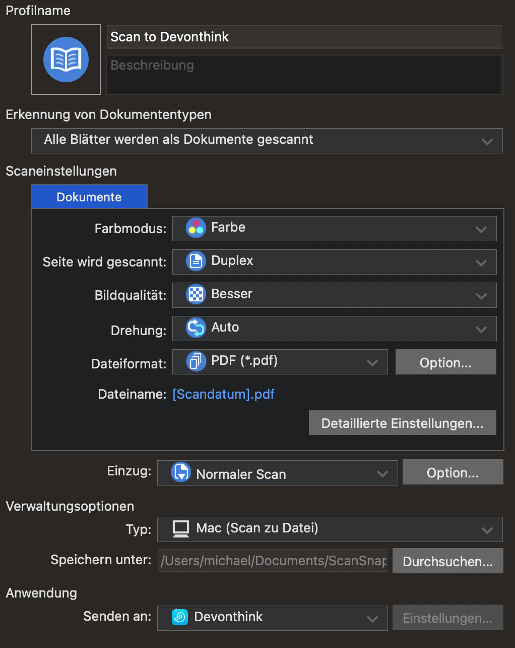

Wird der Scan direkt an DEVONthink geschickt wie empfohlen oder nur im Eingangsordner abgelegt? Im zweiten Fall kann DEVONthink nicht erkennen, dass es ein Scan ist.
Der Scansnap scannt in eine Datei, diese wird im ScanSnap Ordner abgelegt und an Devonthink übergeben. Wie gesagt, wenn DT geöffnet ist, funktioniert alles wie erwartet. Ist DT geschlossen und ich scanne, wird DT zwar geöffnet, es findet aber kein OCR statt und das PDF wird nicht aus den ScanSnap Folder gelöscht. Unter DT3 hat das funktioniert.
Wenn du das Auswahlmenü von Senden an: öffnest, erscheint dann Devonthink zweimal? Am besten wählst du in jedem Fall den Pfad zu Devonthink 4 erneut aus.
Nein, da gibt es nur ein mal Devonthink. Auch das erst, nachdem ich es der Liste hinzugefügt habe. DT3 ist gelöscht und nicht mehr auf dem Mac.

Ich habe auch die Voreinstellung im ScanSnap Scanprogramm neu gemacht. Hat keine Änderung ergeben.
