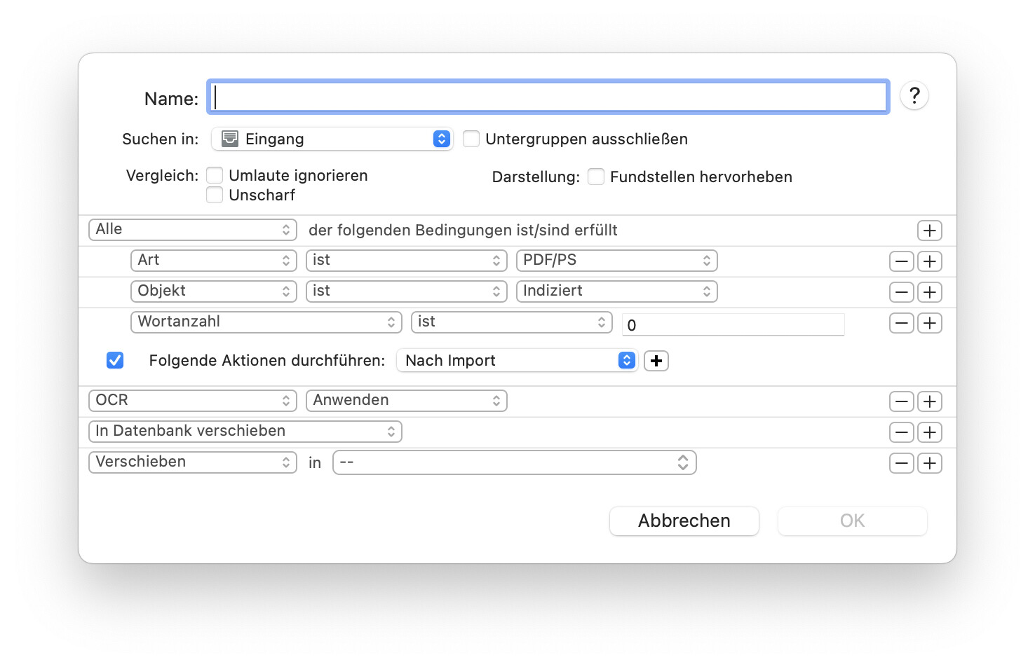

Das sollte mit folgenden intelligenten Regeln möglich sein. Die erste Regel bearbeitet PDF-Dokumente, die bereits durchsuchbar sind, die zweite solche, die noch OCR benötigen. Idealerweise sollte der Suchbereich der Regeln auf die indizierte Gruppe eingeschränkt werden, in die Hazel die Dokumente verschiebt.
