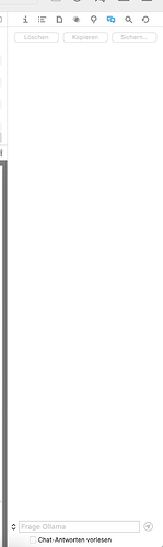

Habe das gleiche Problem beim Einrichten, allerdings mit Ollama und mistral (LLM). Der Server läuft (Meldung http://localhost:11343 Ollama ist running). Auch bei mir ist das Feld zur Auswahl der LLM ausgegraut. und kein Chat möglich
Die Lösung bei mir war, dass an dir URL noch chat/completations drangehangen werden muss, was LM auch nicht als Standard URL mitgibt anbei meine Konfiguration.
In der von DEVONthink vorgegebenen URL sollte in der Regel nur der Host & Port angepasst werden.
sorry, dass ich mich erst jetzt melde, war allerdings unterwegs.
@Spenser Das Anhängen hat zu keiner veränderung geführt.
@cgrunenberg Ich habe keine Veränderungen an der URL und dem Port vorgenommen vorgenommen. Ich hielt es auch nicht für notwendig, da Ollama mit der LLM Mistral lokal läuft.
Die Lösung ist für Ollama mit LLM Mistral:
http://localhost:11434/api/chat
Danke fürs Mitdenken
