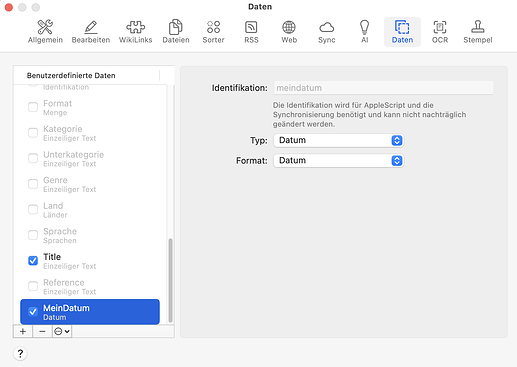

Was Du machen kannst
- Ein benutzerdefiniertes Metadatum erzeugen, z.b. “MeinDatum”

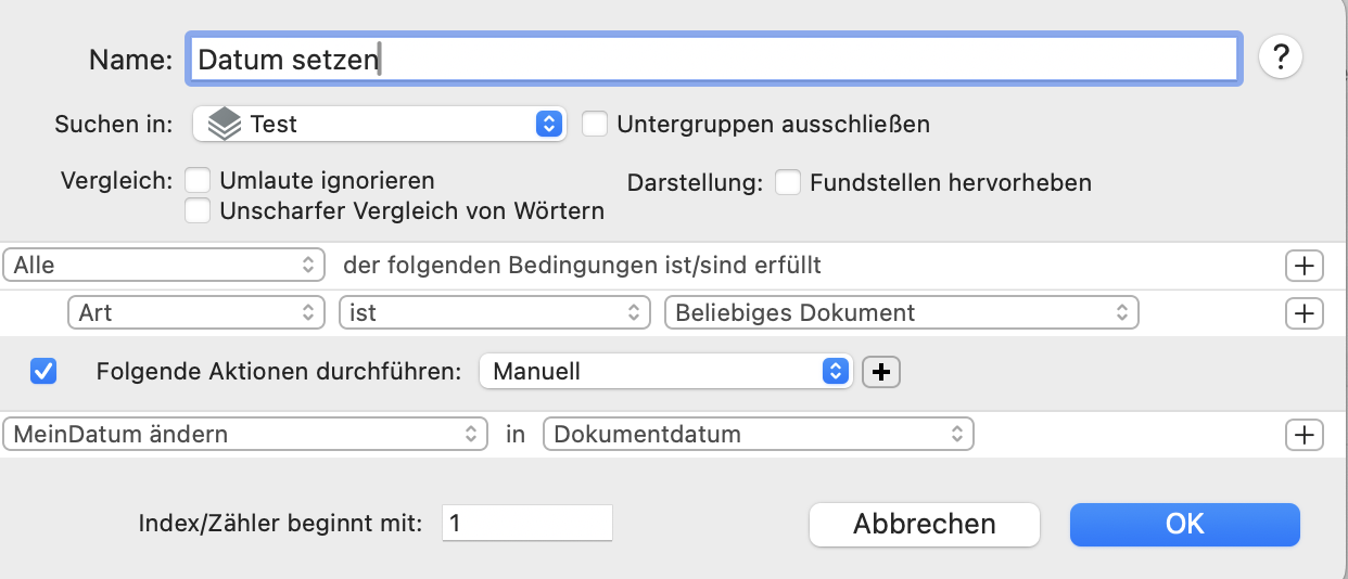

- Eine intelligente Regel erstellen
Mit dieser Regel würdest Du das Dokumentendatum in Dein benutzerdefiniertes Feld übernehmen. Wenn Du jetzt noch dieses Feld in der Listenansicht zu den ausgewählten Feldern hinzufügst, kannst Du danach sortieren.
Falls Du nicht das Dokumentendatum in MeinDatum übernehmen willst, sondern das Datum aus dem Dateinamen, musst Du die intelligente Regel anpassen und ein Skript verwenden, etwa sowas
const app = Application("DEVONthink") // oder "DEVONthink 3"
records.forEach(r => {
const name = r.name();
if (/^\d{8}/.test(name)) {
// Dateiname beginnt mit acht Ziffern
const datumTeile = name.match(/(\d{4})(\d\d)(\d\d)/);
const ISOdatum = datumTeile.slice(1).join('-');
const meinDatum = new Date(ISOdatum);
app.addCustomMetaData(meinDatum, {for: "meindatum", to: r});
Das kannst Du als JavaScript Script in die Regel einfügen. Der Code guckt erst, ob der jeweilige Dateiname mit acht Ziffern beginnt. Ist das der Fall, packt er mit einem regulären Ausdruck (match) Jahr, Monat und Tag in ein Array datumTeile. Dessen erstes Element ist immer das gesamte Match, also YYYYMMDD. Das brauchen wir nicht. Also wirft das Script dieses Element weg (slice(1)). Es bleibt ein Array mit den Elementen YYYY, MM, und DD übrig. Diese fügt es per join zu einem String zusammen, dessen Elemente durch einen - getrennt sind. ISODatum ist also von der Form YYYY-MM-DD. Daraus macht new Date() ein Date-Objekt, das schließlich addCustomMetaData als meindatum-Feld des aktuellen Datensatzes setzt.
