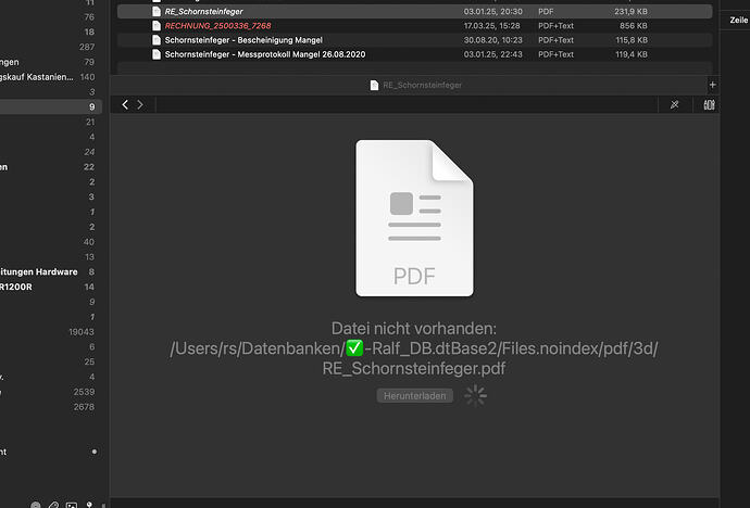

pardon, habe meinen Post angepasst und hier einen Screenshot angefügt

Dh du siehst wie in deinem Screenshot /Users/rs/Datenbanken/…-Ralf_DB.dtBase2/Files.noindex/pdf/3d/RE_Schornsteinfeger.pdf im Finder und kannst die Datei dort auch per Doppelklick öffnen?
