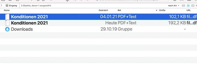

Ich beschäftigte mich schon seit einiger Zeit mit der Einrichtung von DTP und hänge an einem Problem, für das ich leider noch keine Lösung gefunden haben.
Und zwar werden bei mir die Dokumente im globalen Eingang nach der OCR Texterkennung scheinbar verdoppelt, das bedeutet ich habe dann immer zweimal das selbe Dokument mit der Art PDF+Text im Eingang liegen.
Interessanterweise haben beide Dokumente eine leicht unterschiedliche Dateigröße, sind aber inhaltlich identisch.
Ich habe versucht das Problem mit einer intelligenten Regel zu lösen, aber ich bekomme keine Duplikate angezeigt.
Das Problem tritt unabhängig vom Import auf, also egal ob ich die Dokumente über ScanSnap oder Drag & Drop in den Eingang verschiebe.
In den Einstellungen habe ich die Funktion Originaldokument in den Papierkorb legen aktiviert.

Sobald ich ein neues PDF in meinen Eingang importiere startet automatisch die OCR Texterkennung. Nach Abschluss wird dann ein neues Dokument erzeugt und ich habe zweimal das selbe Dokument im Eingang liegen.
Das Problem tritt auch nur auf meinem Mac auf, auf meinem Iphone funktioniert alles.

Zum größten Teil via ScanSnap iX1600 (Scan to Devonthink) oder Drag&Drop. Was ich etwas seltsam finde ist, dass die beiden Dokumente eine unterschiedliche Größe haben.

Wie kommt das unterschiedliche Änderungsdatum zustande? Und ganz konkret bei dem aufgeführten Dokument: das ist per Drag&Drop in die Inbox gekommen nehme ich an (ich sehe eine URL; dann erklärt sich auch das unterschiedliche Datum); war es nicht bereits im Original ein PDF mit Textlayer? Wenn ja, durch welchen Mechanismus ist es dann nochmal durch OCR gegangen?
Diejenigen Dokumente die per Drag&Drop in die Inbox kommen (und nicht vom Scanner) durchlaufen in der Grundkonfiguration von DT kein OCR; du hast also eine Regel oder Skript? Kannst du das hier posten?
Gibt es evtl. eine intelligente Regel, die OCR ebenfalls durchführt?
Ich glaube, das könnte die Lösung sein. Es gab tatsächlich eine intelligente Regel für OCR… Ich habe sie jetzt einmal deaktiviert und.nun scheint alles zu klappen!
