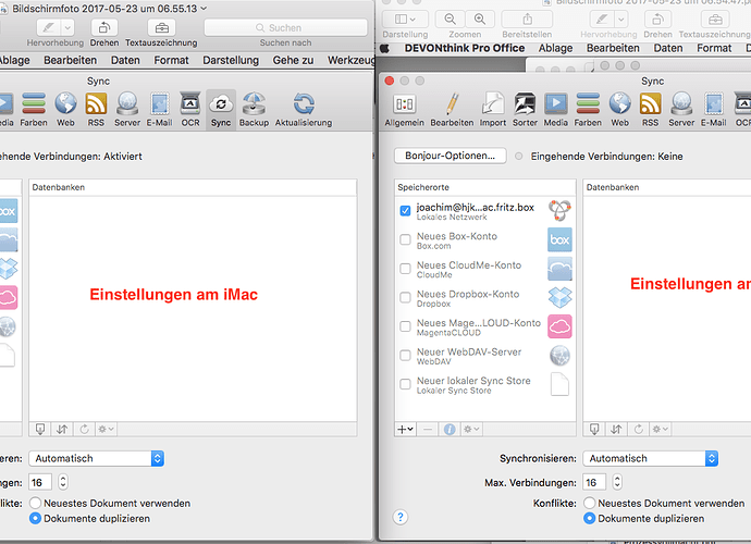

Die Einstellungen am iMac und MBP zeigt der screenshot.
Ist das so richtig?
Muss ich am iPad unter Einstellungen > Speicherort > Lokale Netzwerk joachim@ … fritz.box aktivieren?
Ein Bildschirmfoto würde vielleicht die Sache aufklären.
Das bedeutet nur, dass die eingehenden Verbindungen nicht aktiviert werden konnten auf dem iPad, die aber wie gesagt auch gar nicht nötig sind und deaktiviert werden sollten in den Einstellungen.
Wenn der Server noch beschäftigt ist, lässt sich auch nicht die Liste der Datenbanken empfangen.
Mir ist nicht klar wie ich die deaktiviere.
Soll ich die deaktivieren?
Ich könnte als Test doch mal eine kleine DB auf dem iMac erstellen, wenige MB und dann testen ob die synchronisiert wird.
Jochen
Unter Bonjour > Optionen (s. Bildschirmfoto oben) lässt sich dies deaktivieren.
