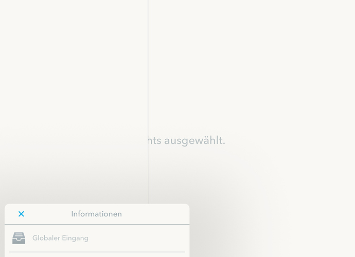

Mir ist eben aufgefallen, dass sich DTTG2 bei mir “verzählt”.
Der Screenshot zeigt, dass im Papierkorb 0 Dateien enthalten sind, trotzdem führt die Summe hinten 1 Objekt auf. Gehe ich in den Papierkorb hinein, wird ebenfalls keine Datei angezeigt.
Die Datei habe ich in DTPO gelöscht und dann per Sync auf DTTG2 übertragen. In den Informationen des Papierkorbes wird ein Objekt aber mit 0kb angezeigt.
Dieser Fehler tritt bei mir nicht nur im Papierkorb auf, sondern in allen Fällen, wenn ich in auf einem anderen Gerät (egal ob DTPO oder DTTG2 auf einem anderen iOS Gerät) Dateien verschiebe oder lösche. DTTG2 zeigt sie dann zwar am neuen Ort an, der alte Ort bekommt aber die Datei dann noch in der “Summe” angezeigt. Und das obwohl sie weg ist.
Ein Force Quit der App oder ein Neustart des iPhones behebt das Problem nicht.
Haben andere das Problem auch noch? Bei mir läuft die App auf einem iPhone 6 unter iOS 9.3.4
Edit: Mittlerweile habe ich das Problem auch auf einem iPad Air (iOS 9.3.4) nachstellen können. Lösche oder verschiebe ich auf einem iPhone eine Datei zählt auch DTTG2 auf dem iPad falsch… Es wirkt für mich so, als würde die App nicht korrekt indizieren. Zumindest erscheint die Meldung nicht im Suchfenster (“noch x Objekte zu indizieren”) . Kann das sein?
LG

Hallo!
Irgendwie scheine ich einen Fehler bei der Beantwortung gemacht zu haben, denn meine Antwort ist nicht im Forum aufgetaucht. Daher erst eine spätere Reaktion. Entschuldigung dafür.
Nur das es kein Missverständnis gibt: Im Papierkorb sind keine Untergruppen gewesen, die ich mit gelöscht habe, was die falsche Summe erklären würde. Ich kann das Problem so nachstellen:
  1. Z.B. Erstellen einer Datei im Eingang der Datenbank auf einem beliebigen Gerät
  2. Synchronisieren auf alle Geräte
  3. Löschen der Datei auf einem beliebigen Gerät (der Papierkorb war vorher leer !)
  4. Synchronisieren aller Geräte
  5. Löschen des Papierkorbes in DTPO mit dem Befehl „Papierkorb leeren“
  6. Synchroniseren von DTTG2
  7. Hiernach zeigt DTTG2 im Papierkorb ein Element in der Summe an, in der Beschreibung unten aber 0 Elemente. Die Info vom Papierkorb zeigt sogar 2 Objekte an (siehe Screenshot). Der Button zum löschen des Papierkorbes in DTTG2 ist ausgegraut und nicht nutzbar
  8. Erst wenn ich in DTTG2 wieder eine Datei in den Papierkorb lege, stimmt die Summe nach einem Moment (Indizierung der Elemente) wieder.
Soll das so sein?
Danke für eine Antwort
LG
