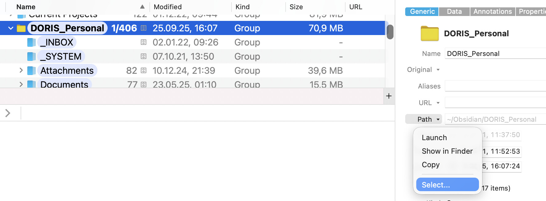

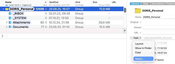

Sind das vielleicht alles Dateien, die in einem indizierten Ordner lagen? Falls der Ordner im Finder an einem anderen Ort oder unter anderem Namen noch vorhanden ist, kannst du im Inspektor unter Pfad > Auswählen den neuen Ort angeben - damit werden alle enthaltenen Dateien wieder gefunden.

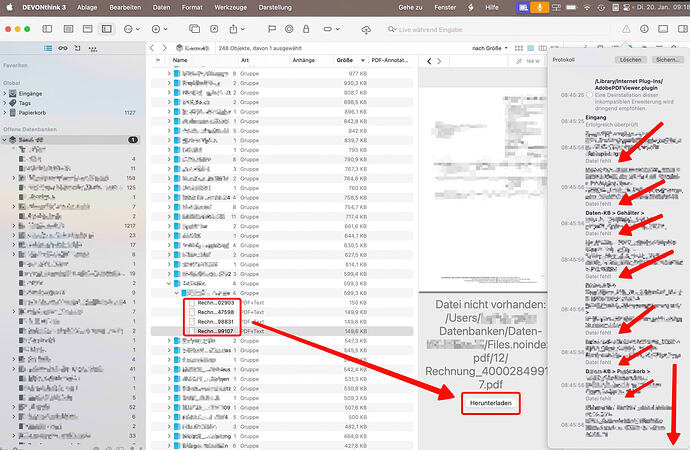

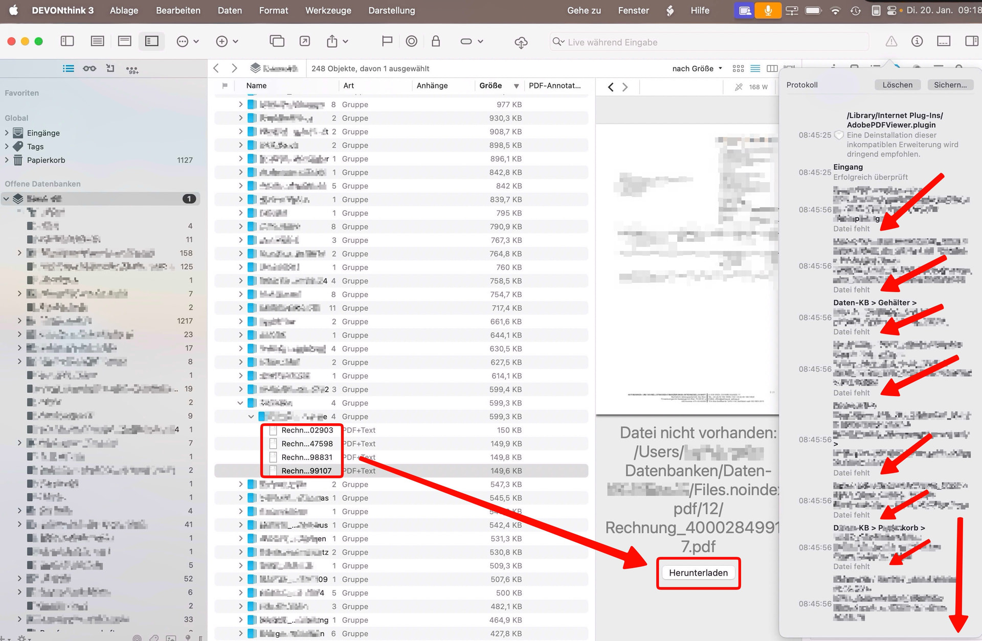

hier noch ein Screenshot
Lassen sich denn einzelne fehlende Dateien herunterladen?
ja das geht. Er holt die dann vom Server, der per WebDAV angebunden ist. (Sync).
Doch ich möchte ja alle Daten wieder da haben, sodass ich das Protokoll löschen kann.
Sie könnten nach allen Dateien per kind:doc suchen, diese auswählen und dann müsste es per Ablage > Ausstehende Dateien herunterladen klappen.
