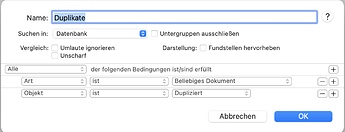

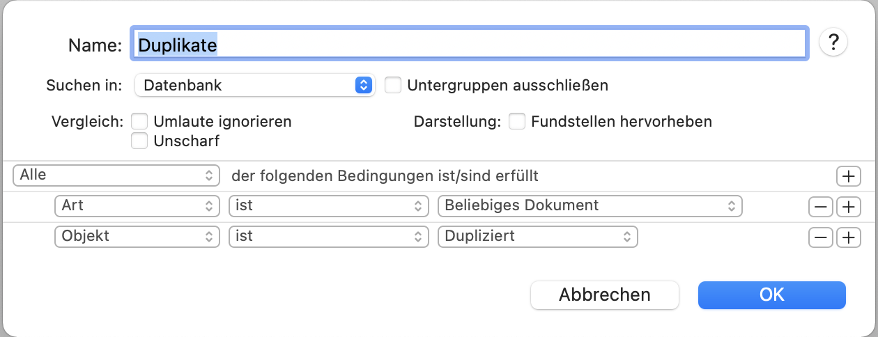

Ist es möglich, dass es Duplikate gibt, die nicht von der intelligenten Gruppe gefunden werden? Wie sehen denn die Bedingungen der intelligenten Gruppe aus?
Das ist insgesamt sogar sehr wahrscheinlich, da ich ja doppelte (identische) Dateien in der Datenbank habe, die in der Gruppe nicht auftauchen.
Hinsichtlich des Problems, dass alle Kopien gelöscht werden, trifft dies aber wohl nicht zu, jedenfalls finde ich ausser denen in der intelligenten Gruppe ersichtlichen keine weiteren Kopien. Dies würde vermutlich auch dem Funktionsprinzip des Skriptes widersprechen, da es ja, soweit ich das verstanden habe, bei seiner Arbeit nur die markierten Dateien berücksichtigt, und die liegen in dem Fall ja alle in der intelligenten Gruppe, oder verstehe ich das falsch?
Die intelligente Gruppe ist die von DT3 dort vorgegebene.
Geändert habe ich hier, zumindest bewusst, nichts.

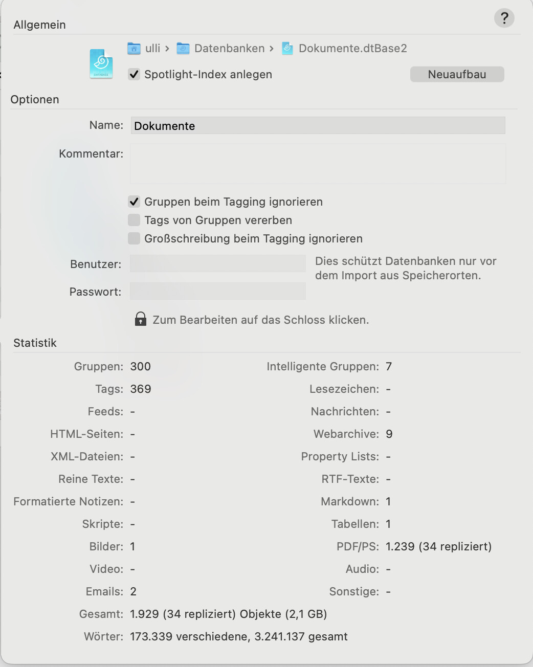

Die Datenbankeigenschaft zeigt mir 34 replizierte Dateien für die ganze Datenbank an?
Die Statistik zeigt tatsächlich keine Duplikate, sondern Replikanten an. Erstere sind (mehr oder weniger ähnliche) Kopien, letztere zusätzliche Instanzen in der Datenbank-Struktur.

Darüber hinaus zeigte mir die Datenbank in obigem Screenshot an, das ich 34 Relikte hätte.
