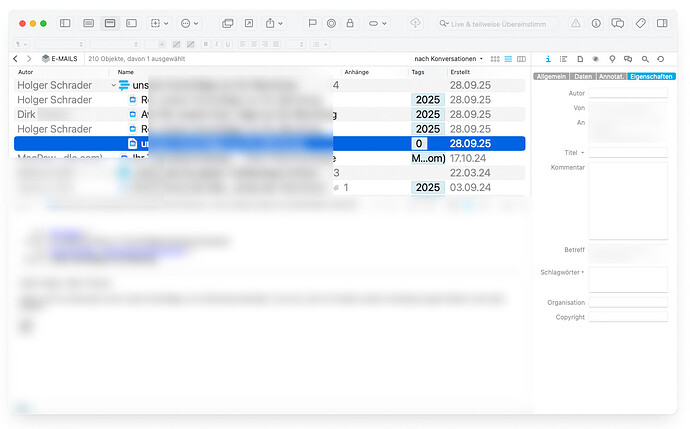

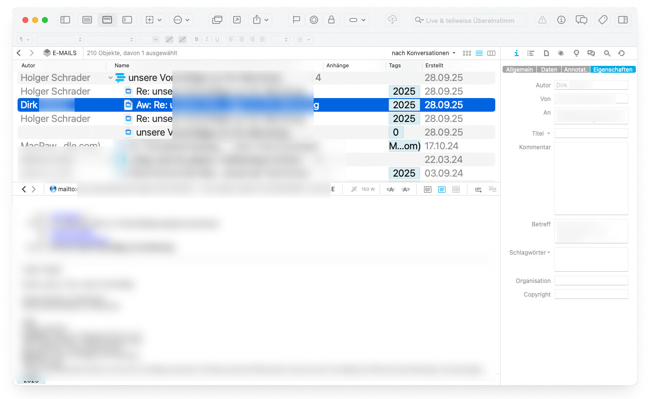

Hallo chrillek,
ich habe 2 Bilder hochgeladen auf denen das Problem zu sehen ist, dass nach dem Import der E-Mail Konversation bei einer E-Mail das Feld Autor leer ist. Außerdem ist auch zu sehen, dass bei dieser E-Mail in das Tagfeld einer 0 und bei den anderen E-Mails eine Jahreszahl eingetragen wurde.
Der “Autor” in der linken Spalte dürfte der aus “Einstellungen/Daten” sein. Das ist, wie gesagt, nicht der, den Du unter “Inspektor/Eigenschaften” sehen würdest. Guck’s dir einfach mal für eine der E-Mails an, die in der linken Spalte einen Eintrag haben.

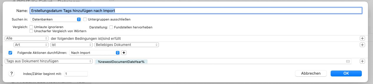

Außerdem wäre es sicherlich auch hilfreich, die Regel zu sehen, die dein Tag erstellt (oder eben nicht).
Und was ist mit den Headern der Mails mit/ohne Autor?
Hier der Screenshot der Regel
In den betreffenden E-Mails bei denen im Tag eine 0 eingetragen wird, steht genau so das Erstellungsdatum wie bei den E-Mails, wo das Datum richtig in den Tag eingetragen wird.
Ich habe jetzt noch etwas experimentiert und habe in der Regel statt „Neustes Dokumentendatum“ „Erstellungsdatum“ eingefügt. Jetzt wird immer ein Datum in den Tag eingetragen. Scheinbar hat die Regel wo eine 0 in den Tag eingetragen wurde, kein Datum in der E-Mail gefunden. Ich nahm an, dass die Regel das Datum aus dem oberen Teil der E-Mail auslesen kann. Das ist wohl nicht so.
