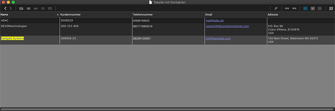

Schau dir mal hook an.
  • Lege eine Tabelle mit Kontaktdaten an
  • Kopiere Link auf Tabelle Bearbeiten > Verweis kopieren
  • Hänge an Verweis ?search= plus den Namen des Kontakts an
    Wichtig: Leerzeichen im Namen durch %20 ersetzen
Klicken eines solchen ?search= Links öffnet die Tabelle und hebt den Namen des Kontakts hervor:
Der Link funktioniert natürlich überall, nicht nur in Markdown.
