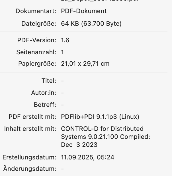

Wenn das PDFs sind, sollten diese Daten nicht schon als Metadaten im PDF selbst stecken? Jedenfalls sieht der Standard all das vor:
So sieht das zb in Vorschau bei mir aus.
Ja, das wäre schön. Aber oft genug bekommt man pdfs, in denen insbesondere Autorennamen, Titel usw. nicht in den Metadaten aufgeführt sind – wie in Deinem Beispiel ja auch. Ich suche nach einem Skript, das genau diese Daten aus dem Text extrahiert und dann in den pdf-Metadaten einträgt. Ich kann das auch per Hand machen – aber das kommt mir im Jahr 2025 etwas altmodisch vor.

Mein Screenshot stammte von einer Bankabrechnung. Deshalb keine Metadaten. Dass wissenschaftliche Artikel 2025 ohne solche Daten kommen, finde ich merkwürdig.

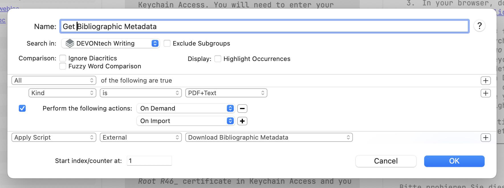

Allerdings lässt sich dies bereits mit dem Skript „Skript anwenden > Extern > Bibliografische Metadaten herunterladen“ erreichen.

Das sieht interessant aus. Es stimmt natürlich, dass in vielen Fällen die bibliographischen Metadaten irgendwo hinterlegt sind, aber in der Hektik lade ich sie oft nicht mit herunter. Wenn man auf einschlägigen Portalen (jstor.com, academia.edu, researchgate.net usw.) die Texte als pdf lädt, hat man in der Regel nicht die biblographischen Metadaten automatisch dabei. Man muss sie getrennt laden und z.B. in zotero, endnote o.ä. speichern – Programme, die ich nicht benutze, weil ich nicht streng wissenschaftlich arbeite. (Ich brauche die wiss. Texte i.d.R. zum Verfassen von Radio-Beiträgen.) Ich werde das Skript “Download Bibliographie Metadata” ausprobieren – sieht so aus, als wäre das genau die Lösung, die ich brauche. Danke!
Gern geschehen. Viele Leute haben dieses Skript bereits erfolgreich eingesetzt!
