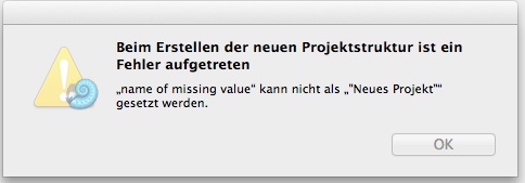

Unter einem “anderen” Benutzer funktioniert es. Bei den Einstellungen ist nichts blockiert. Bei Öffnen eines Projekts kommt anhängende Fehlermeldung. Hängt das irgendwie zusammen?
