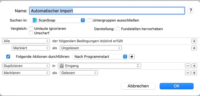

Hallo zusammen. Ich stehe vor folgendem Problem: Ich überwache einen Netzwerk-Ordner dahingehend ob neue (ungelesene) Dokumente darin enthalten sind. Sind diese vorhanden soll Devonthink dieses Dokument in die Datenbank importieren. Das erreiche ich mit Duplizieren. Allerdings ist hier schon der Fehler wie mir scheint. Das Dokument verbleibt nämlich in dem Ordner und wird nicht in Devonthink IMPORTIERT. Das ist natürlich nicht das was ich erreichen wollte. Denn wenn der Netzwerkordner nicht online ist erhalte ich keinen Zugriff auf das zugehörige Dokument.Was mache ich falsch? Oder wie kann ich ein Dokument wirklich Importieren?

Ich habe das hier mal nachgespielt (mit einem indizierten Ordner), und da verhält sich die Regel absolut richtig: Sie erstellt eine Kopie des Dokuments in der Gruppe, die ich angegeben habe (in meinem Fall ist das nicht Inbox, aber das sollte egal sein). Wie kommst Du darauf, die Datei sei nach dem Ausführen der Regel nicht in der Datenbank angekommen? Und was siehst Du, wenn Du in der Seitenleiste die Regel auswählst, rechts in Listenansicht?
Du könntest stattdessen “Verschieben” als Aktion verwenden. Das macht bei mir das Gewünschte, d.h. das Dokument von dem indizierten Ordner in die gewünschte Gruppe verschieben. Weg an der einen Stelle, wunderbar da an der anderen.
Das Gefummel mit “Gelesen/Ungelesen” kannst Du Dir m.E. sparen: Wenn ein Dokument in dem indizierten Ordner liegt, verschiebst Du es in die Datenbank-Gruppe. Danach ist es nicht mehr in dem indizierten Ordner. Du brauchst eigentlich in den Bedingungen nur auf “Art ist beliebiges Dokument” zu prüfen.

Dass ein gemounteter Ordner unter normalen Umständen (also, wenn man kein VPN benutzt) remote nicht mehr verfügbar ist, ist klar. Aber warum greifst Du überhaupt darauf zu? Nach dem “Duplizieren” sollte dein Dokument doch in der “Inbox” deiner Datenbank liegen, wenn deine Regel das tut, was sie soll. Ist es da nicht?
In meinen Worten:
  • Du hast einen indizierten Ordner “ScanSnap” auf einem NAS
  • Du duplizierst dort neu eintreffende Dokumente in deine Datenbank, und zwar in die Inbox irgendeiner Datenbank (welche?)
  • Nun trennst du die Verbindung zu deinem NAS und willst in DT auf den indizierten Ordner “ScanSnap” zugreifen. Das kann nicht funktionierten und hat nichts mit DT zu tun.
  • Hast Du in der Inbox der Datenbank nachgeguckt, ob dein Dokument da ist?
  • Hast Du im Protokollfenster von DT nachgeguckt, ob dort eine Fehlermeldung auftaucht?
  • Hast Du in der intelligenten Gruppe “Heute” geguckt, was da rumliegt?

Ok, also der Netzwerkordner war eigentlich nur dazu gedacht die Dokumente so lange vorzuhalten bis sie in der Datenbank sind. Im Idealfall ist der Ordner leer. Wenn ich eine Datei aus diesem Ordner mit gedrückter Maustaste ins Devonthinkfenster reinziehe, wird diese Datei so importiert wie ich das möchte, also als Dateikopie in die Finder Verzeichnisstruktur von DEVONthink. Im Moment ist es aber so dass die Datei einfach im Netzwerkordner verbleibt und DEVONthink quasi nur Verknüpfungen zur Originaldatei erstellt. Aber egal sei’s drum dann muss ich halt von Hand verschieben und mich damit abfinden dass DT die einfache Arbeit einer Dateikopie nicht hinbekommt…

Zwei Aktionen sollten dafür genügen:
  1. In Datenbank verschieben
  2. Verschieben in Eingang
