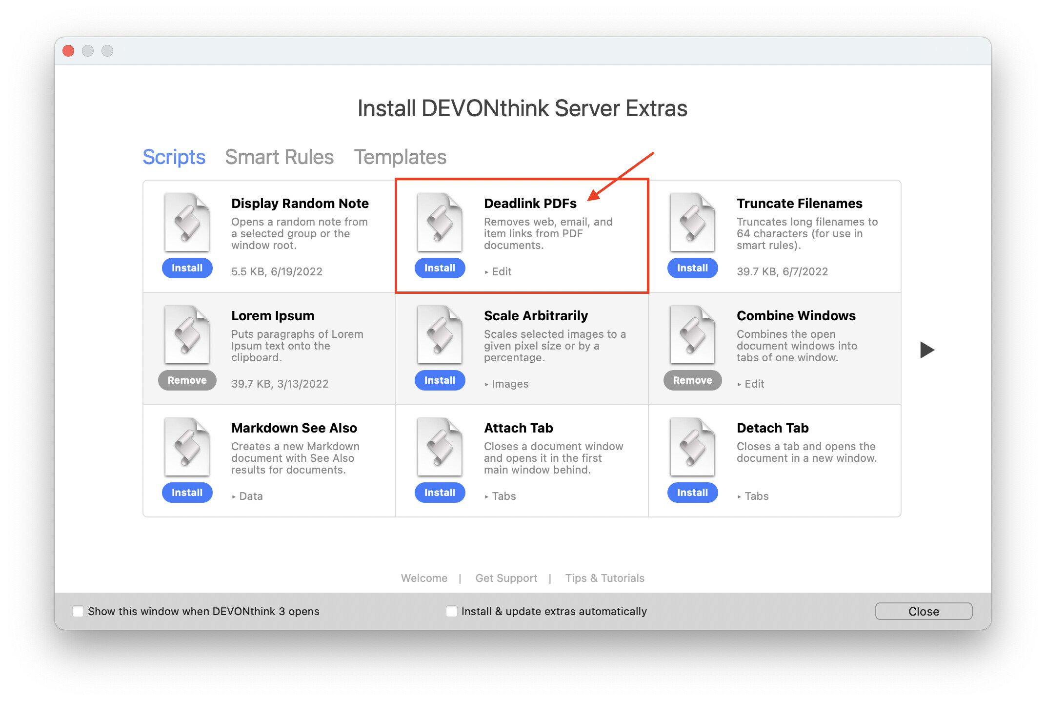

Sie können auch das Skript Deadlink PDFs ausprobieren, das in der Hilfe > Support-Assistent verfügbar ist, wenn Sie alle Links aus einer PDF-Datei entfernen möchten.
