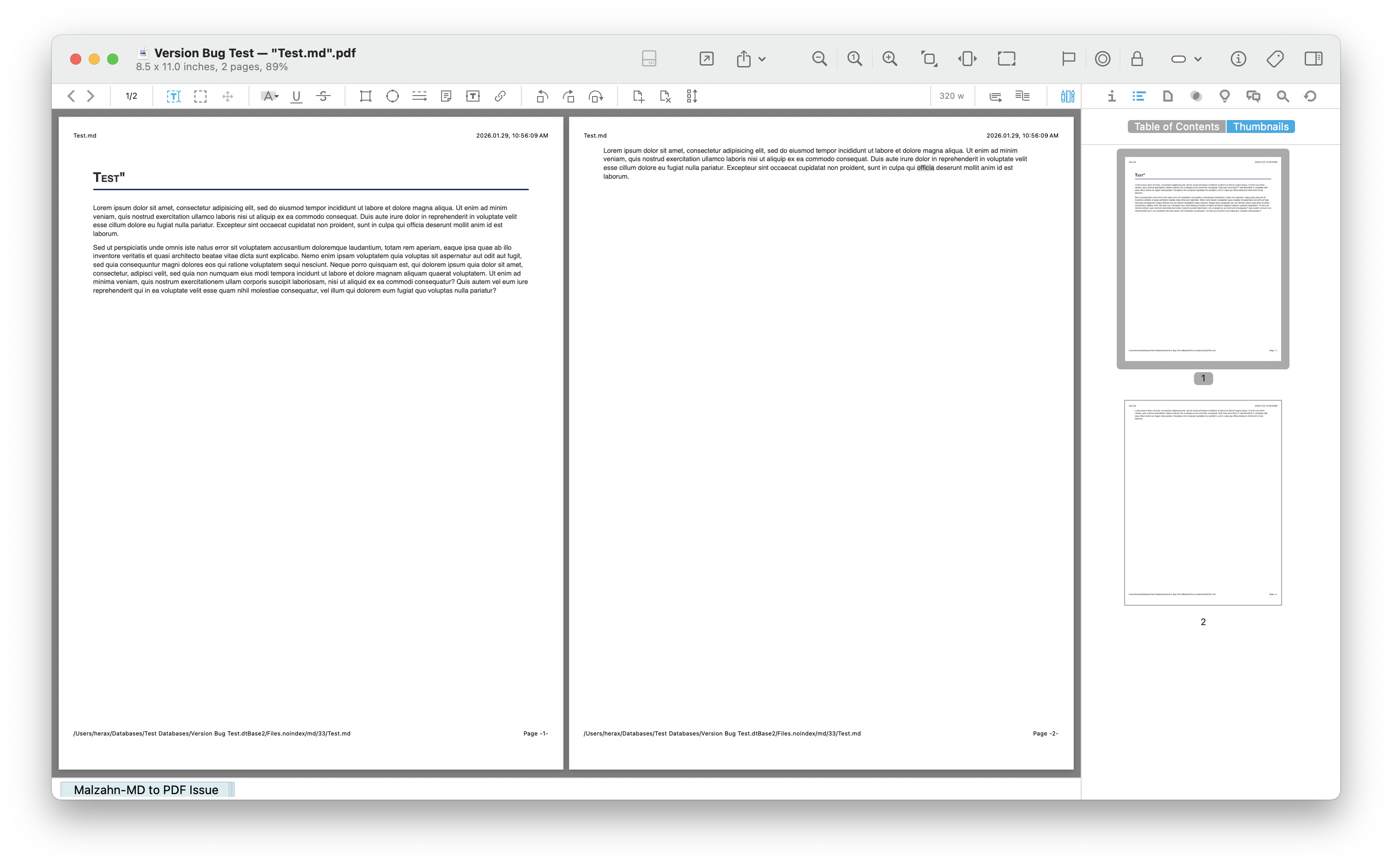

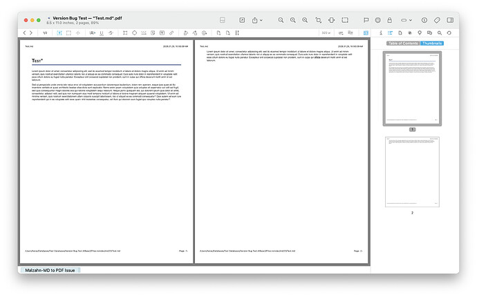

Hier sind zwei Dokumente um das Problem zu verdeutlichen:
Archiv.zip (28,2 KB)
Tja, mit diesem MD und ganz ohne Dein CSS sieht das generierte PDF hier völlig ok aus. Wie wäre es, wenn Du auch Dein CSS postest?
Auch hier keine Probleme, sowohl unter Sequoia als auch Tahoe.
css-template.css.zip (1,3 KB)
Aber warum ist bei mir der Inhalt der zweiten Seite im PDF nach unten versetzt? Das sollte nicht sein.

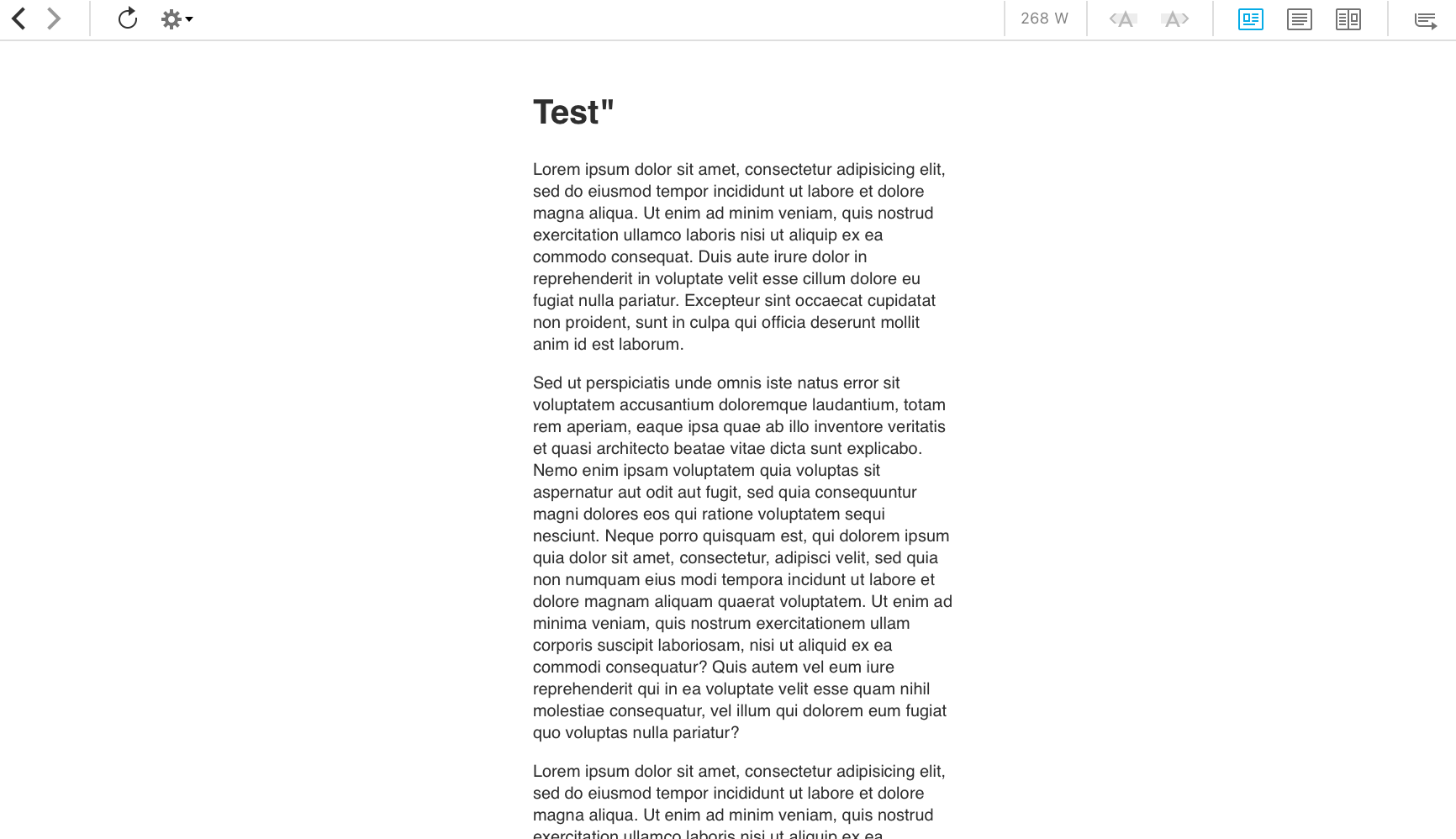

Es sollte nicht sein. Aber es hat nichts mit DT selbst zu tun, wie man leicht sehen kann, wenn man die Konvertierung ohne CSS durchführt. Abgesehen davon: Mit dem jetzt nachgereichten CSS sieht das HTML hier so aus:
Das hat so keinen Sinn. Bitte mach genau das, was ich vorgeschlagen habe: Konvertiere dein MD bei in DT nach HTML. Guck dir das in den Developer Tools deines Browsers an (zur Not auch Safari). Schau dort nach, wie das CSS aussieht und vor allem, welches da geladen ist. Ich kann mir schwer vorstellen, dass es sich wirklich um das handelt, was du gepostet hast. Grund:
body {
	margin:1.5em calc(max(1.5em,(100vw - 59.3em)/2));
Wenn du z.B. ein 1900px breites Fenster hast, sind das bei 10px font size (warum stellst Du sowas im CSS ein?): (1900 - 593) /2) 653 Pixel Rand rechts und links. Da bleiben von 1900 Pixel noch gerade 594 Pixel übrig. Zufall? Nein. Deine Formel ist nur ein sehr komplizierter Ausdruck für margin: 1.5em 59.3.em. Denn:
x - ((x-y)/2)*2 = y, mit x = 100vw und y = 59.3em. Denn dass max(1.5em, 100vw - body width) jemals 1.5em ergeben würde, wollen wir nicht hoffen.
Außerdem enthält das CSS einen Fehler, denn *:not('#...') ist kein gültiger Selektor.
Wie auch immer: Wenn ich body,html {margin: 1.5em; width: 59.3em;} eintrage, sehen HTML und PDF vernünftig aus. Und weder mit diesem noch mit deinem CSS sehe ich das von dir beschriebene Phänomen.

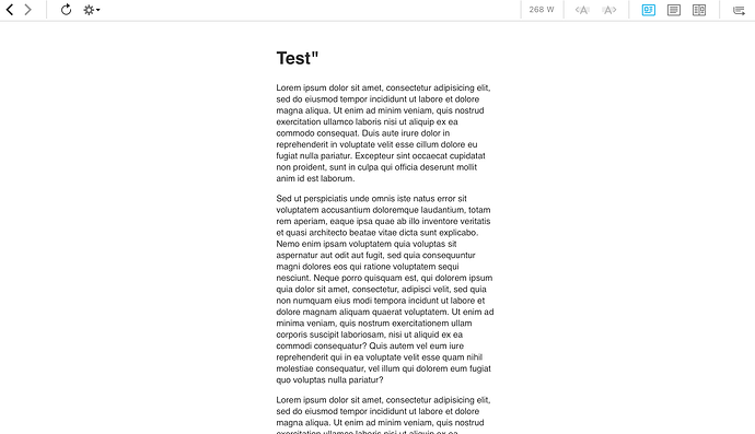

Das ist das, was ich sehe, wenn ich dein Dokument, dein verknüpftes Stylesheet und das Drucken als PDF zu DEVONthink verwende…
