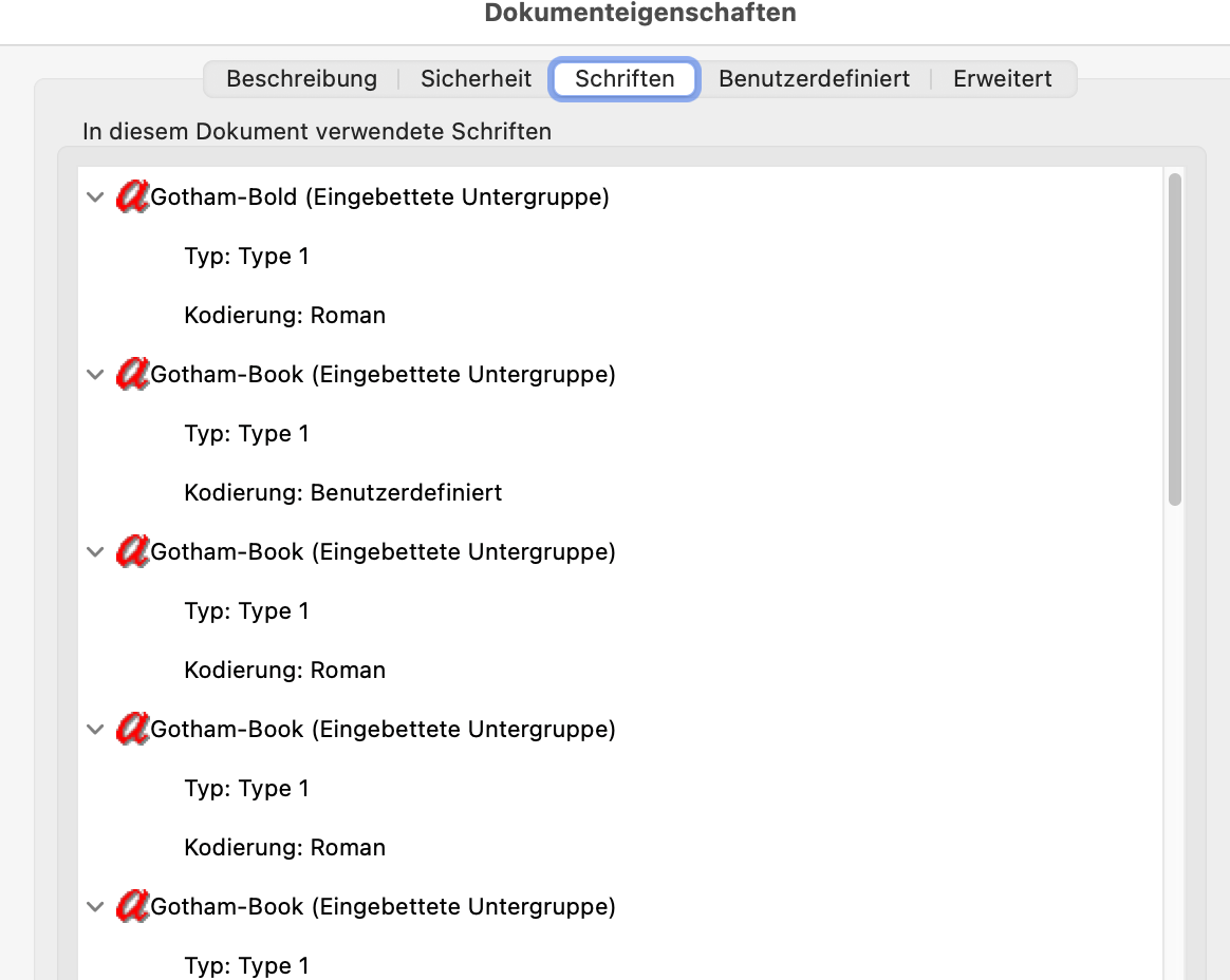

Acrobat Reader kann in den Dokumenteigenschaften die verwendeten Schriften anzeigen:
Es wäre also vielleicht interessant, mal zu gucken, was er beim Original-PDF (mit OCR) und bei der PDF/A-Variante zeigt.
Wobei eine unsichtbare Text-Layer eigentlich auch nicht gedruckt werden sollte.
Irgendwo im PDF steht halt sinngemäß findfont (so heißt das zumindest in PostScript). Dass der nur zum Drucken von weißer Schrift auf weißem Hintergrund benutzt wird, ist in dem Moment nicht klar. Wäre ich ein PostScript-Interpreter, würde ich da aussteigen, weil es vermutlich keinen Sinn hat, weiterzumachen. Selbst wenn da 100 Seiten weiß auf weiß kommen – wer sagt, dass nicht auf Seite 101 ein einzelner Punkt in dieser Schrift schwarz erscheinen soll?
Das mit dem fehlenden Font ist aber ohnehin nur Stochern im Nebel. Schließlich scheint Vorschau ja kein Problem mit der Anzeige zu haben – könnte also tatsächlich eine Macke des Brother Druckers sein.
