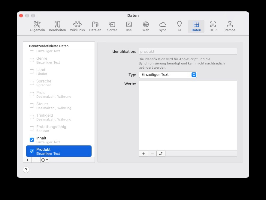

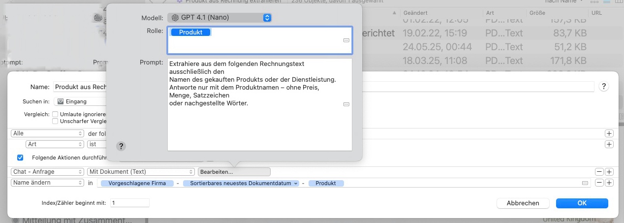

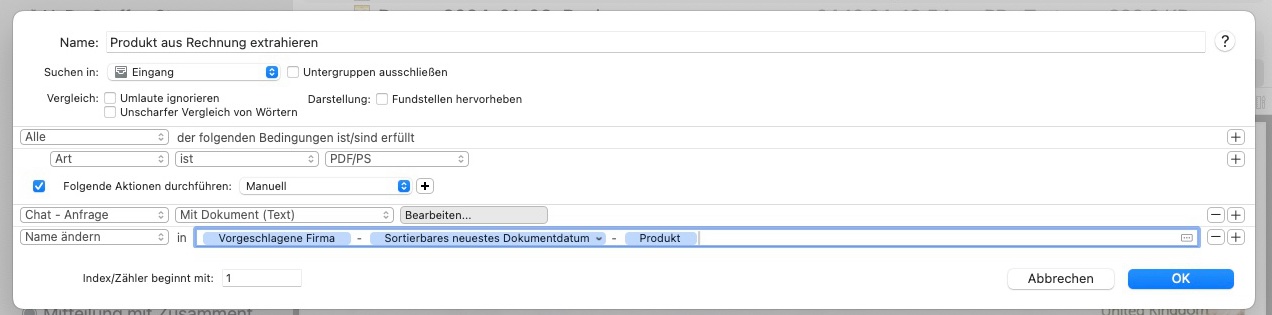

Ich möchte aus einer Rechnung mit Hilfe der KI ein Produkt extrahieren und dieses dann in den Dateinamen eintragen. Dafür habe ich in den Einstellungen unter Daten ein Metadatenfeld „Produkt“ angelegt. Die intelligente Regel „Produkt aus Rechnung extrahieren“ sieht wie auf dem Bild aus. In dem Feld hinter „Chat - Anfrage“ „Bearbeiten“ steht in dem Feld „Rolle“ das Metadatenfeld „Produkte“, wenn ich darauf klickte sieht der Platzhalter so: %mdprodukt% aus und wenn ich auf die Platzhalter hinter „Name ändern" klicke, sehen sie so aus: chatSuggestedCompany% - %newestDocumentDateSortableDate% - %mdprodukt% . Leider wird mit den Einstellungen keine Produkt in den Dateinamen geschrieben. Wenn ich in das Feld hinter „Dateinamen ändern“ den Platzhalter: „Antwort auf Anfrage“ eintrage, wird ein Produkt in den Dateinamen eingetragen. Aber es wird nur das Produkt eingetragen jedoch keine Firma und kein Datum.

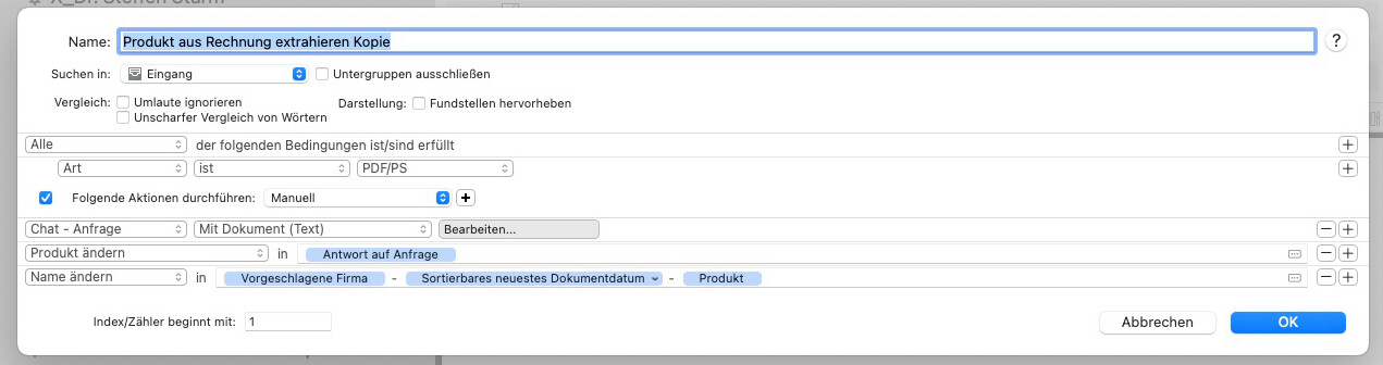

Zwischen den beiden Aktionen fehlt als Verbindung eine Aktion Produkt ändern in Antwort auf Anfrage, wobei der Antwort auf Anfrage-Platzhalter im Untermenü Chat-Vorschläge zu finden ist.

Die Chat - Anfrage-Aktion setzt nur den Antwort auf Anfrage-Platzhalter, führt aber sonst keinerlei Aktionen oder Änderungen aus.

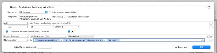

Ich habe die IR jetzt so eingestellt:
Leider wird das Produkt immer noch nicht in den Dateinamen geschrieben. Habt ihr noch eine Idee?
Vorher hast du gesagt, das Produkt lande im Namen, aber die Firma nicht.
Nochmal konkret: Bei Verwendung von “Antwort auf Anfrage” in der Zeile “Name ändern” wird nur der Produktname in den Dateinamen eingetragen. Bei Verwendung von “Vorgeschlagene Firma - Sortierbares neuestes Dokumentdatum - Antwort auf Anfrage” oder “Vorgeschlagene Firma - Sortierbares neuestes Dokumentdatum - Produkt” in der Zeile “Name ändern” wird in den Dateinamen nur die Firma und das Datum aber nicht das Produkt eingetragen.

Prompt, Rolle und verwendetes Modell der Chat - Abfrage-Aktion sind noch wie auf obigem Bildschirmfoto? Dann sollte zumindest die Rolle gelöscht werden.
