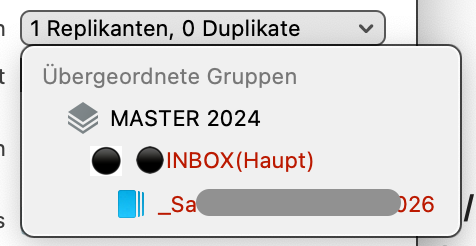

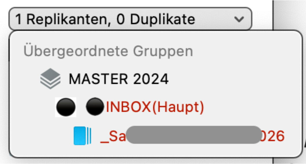

Ich sehe das:
“INBOX (Haupt)” ist das, was ich als Gruppe A bezeichnet habe. Welches ist Gruppe B?
Vielleicht _Sa…026?

Was den Screenshot angeht: Sehen alle Datensätze so aus? Oder hat vielleicht dieser eine drei Instanzen gehabt, und nur eine ist gelöscht?
Ich glaube nicht, dass ich auch Opt gedrückt habe … aber vielleicht aus Versehen, unmöglich ist das nicht. Gut, dann wäre das mehr oder weniger geklärt.
Ich kann das mit nichts vergleichen, weil die wenigen Replikanten, die hatte, gelöscht wurden. Den im Screenshot (INBOX) muss ich aber unbedingt behalten. Die Frage ist: Wie finde ich den anderen?

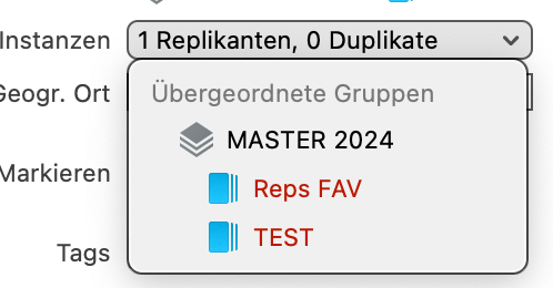

Vielleicht hilft diese Zusatzerklärung, das Problem besser zu verstehen. Wenn ein File zwei Instanzen hat, sieht das so aus.
Das ausgewählte File ist als Replikant sichtbar, einmal in der Gruppe “Reps FAV” und einmal in der Gruppe “TEST”.

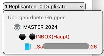

Aber in diesem Fall ist der Replikant eine Gruppe mit dem Namen “_Sa…026”. Dieser “Replikant” ist in der Gruppe “INBOX”. Aber es gibt nur diese Instanz, eine (1). Das ist der Normalfall, es gibt keinen Replikanten. Wieso zeigt DT einen an?
Wenn Du im Inspektor aus dem zweiten Screenshot bei den Replikanten auf INBOX(Haupt) klickst, wird dann in der Dateiliste der Inhalt von INBOX(Haupt)angezeigt und der Datensatz, zu dem die Angaben gehören, ist ausgewählt? Das müsste so sein.
Wenn Du dann im selben Inspektor bei den Replikanten auf _Sa…026 klickst, wird dann in der Dateiliste der Inhalt von _Sa…026angezeigt? Und ist dann da kein Datensatz ausgewählt, weil eben, wie Du sagst, nicht vorhanden?
Falls nicht, würde ich die Datenbank mal verifizieren und (gegebenenfalls) reparieren. (Und zur Vorsicht vorher sichern.)
