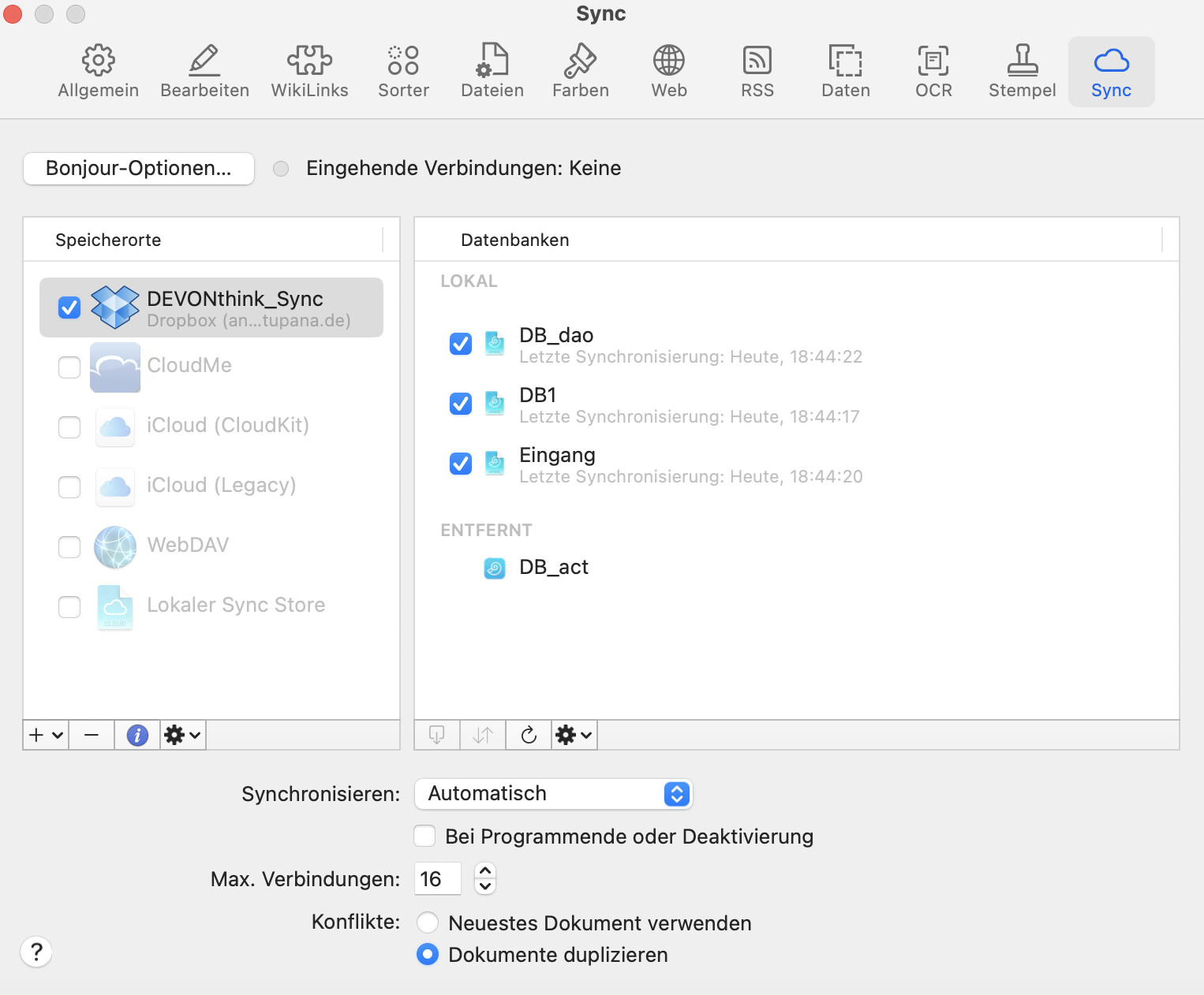

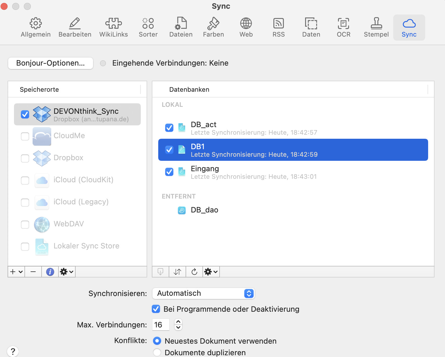

Ein Bildschirmfoto von Einstellungen > Sync bei ausgewähltem Dropbox-Speicherort von beiden Geräten wäre hilfreich.
DTTG spielt hier keine Rolle, es geht nur um Sync zwischen zwei MacOS-Maschinen.
Ich zitieren aus den Hilferessourcen, falls jemand auch den ersten Platz braucht, um zu suchen, wenn es auch mit DEVONthink To Go zu tun hat. :slight_smile:
So hier die Bildschirmfotos von beiden Geräten.

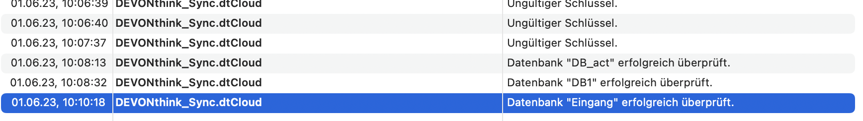

Das sieht auf den ersten Blick korrekt aus. Wurde denn auf einem Rechner etwas im Protokoll-Fenster (s. Fenster-Menü) ausgegeben?
Nachfolgend ein screenshot der letzten Einträge.
Das mit “ungültiger Schlüssel” war nur ein Versuch, ob es vielleicht mit Verschlüsselung geht, habe es dann wieder deaktiviert.
Verschlüsselung ist nicht erforderlich. Zwingend ist nur, dass entweder kein Schlüssel auf beiden Geräten verwendet wird oder derselbe Schlüssel.
