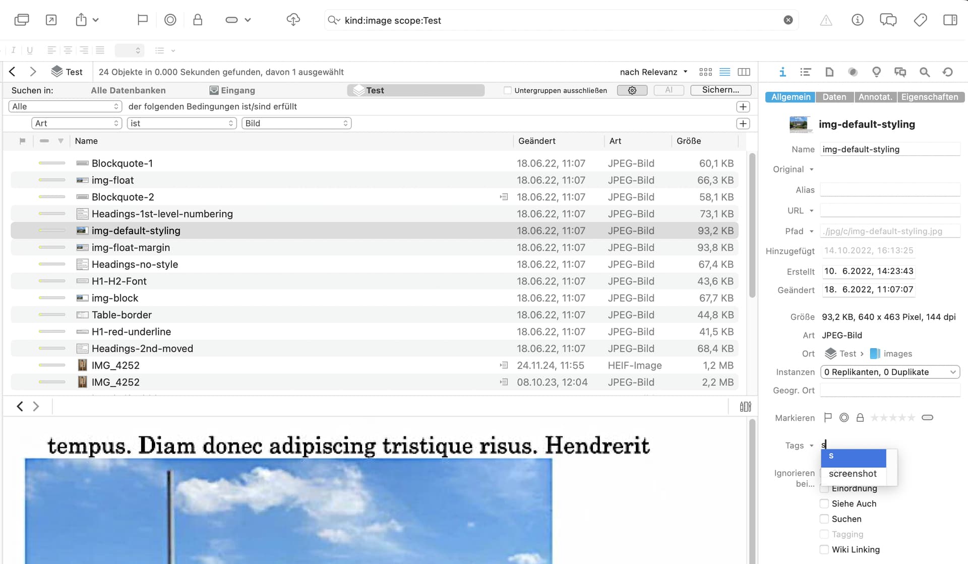

Ich sag ja: Screenshot hülfe. Ich sehe das hier:
In dürren Worten: Suchergebnis, Dokument, Tag-Vorschlag.

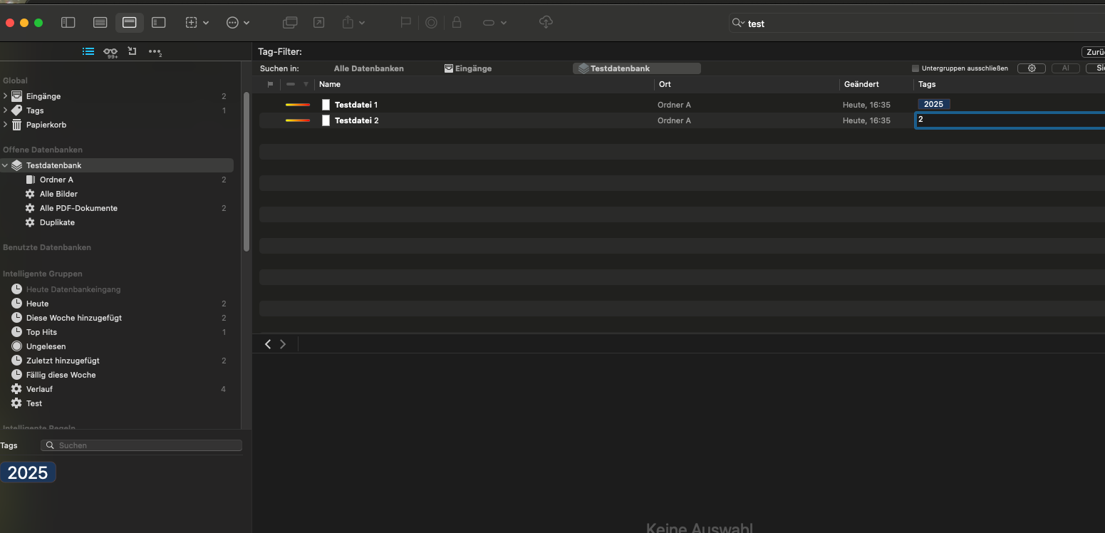

Hier erst einmal die Ausgangssituation. Eine neue Testdatenbank mit einer Gruppe, in dieser Gruppe sind zwei Dateien.

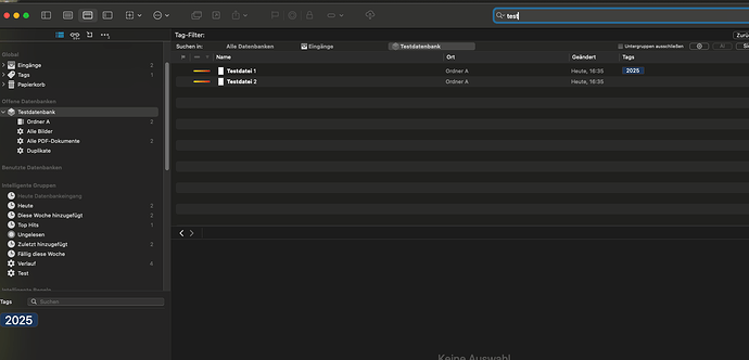

Wenn ich jetzt einen Suchtext eingebe findet DT diese zwei Dateien.
BILD 2
Die erste Datei hat bereits den Tag “2025”.
Wenn ich jetzt die zweite Datei anklicke und versuche einen Tag einzugeben, wird mir kein Vorschlag unterbreitet.

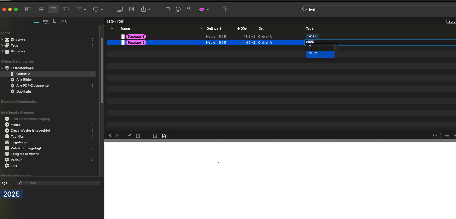

Wenn ich das bei der gleichen Datei in der Gruppe mache, schlägt DT mir die “2025” vor
Bild 4

Wie es geht, kannst Du ja in meinem Screenshot sehen.
Die Entwicklung müsste die Verwendung von Tag-Vorschlägen in der Artikelliste prüfen. Sie erhalten jedoch Tag-Vorschläge, wenn Sie in der Tags-Leiste, im Tags-Feld des allgemeinen Info-Inspektors oder explizit im Tags-Inspektor von DEVONthink 4 tippen.
