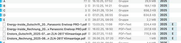

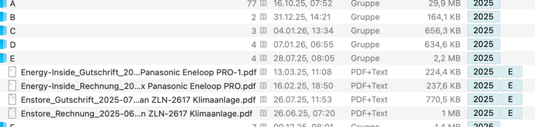

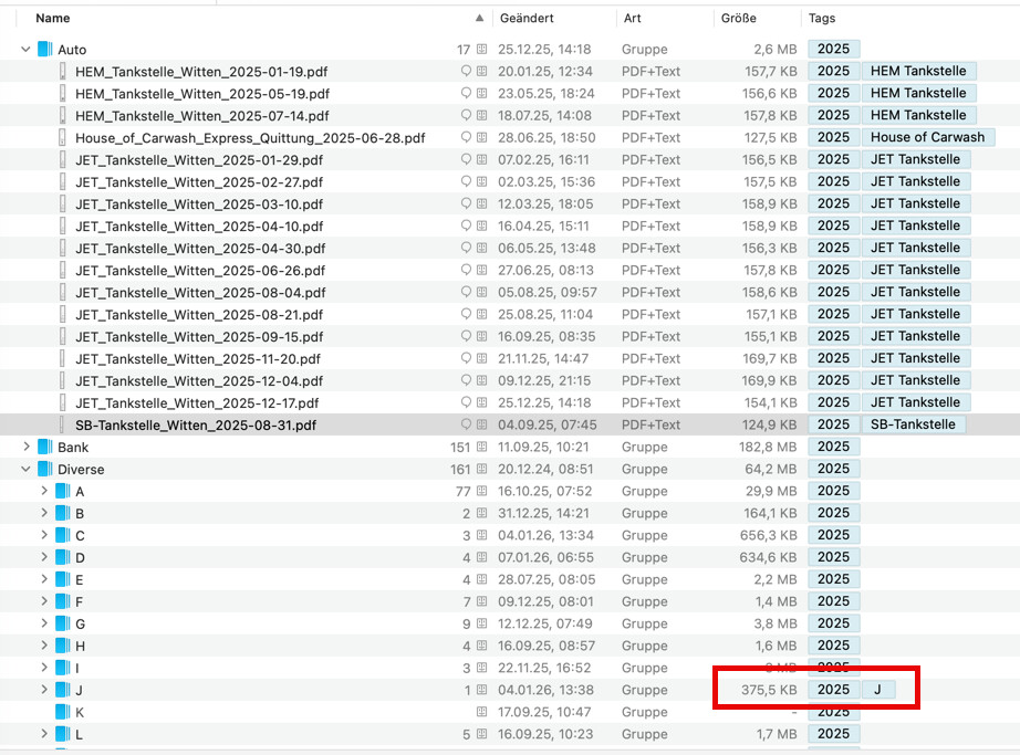

Die Gruppe mit J ist in DEVONthink angelegt und verschwindet auch nicht (Genau wie 2025)
Die anderen Tags verschwinden, sobald ich das Dokument anklicke

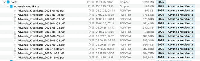

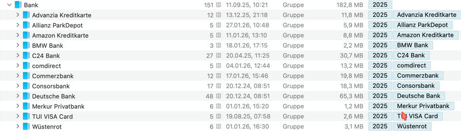

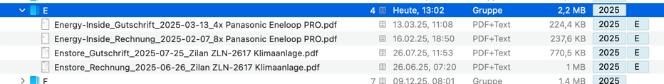

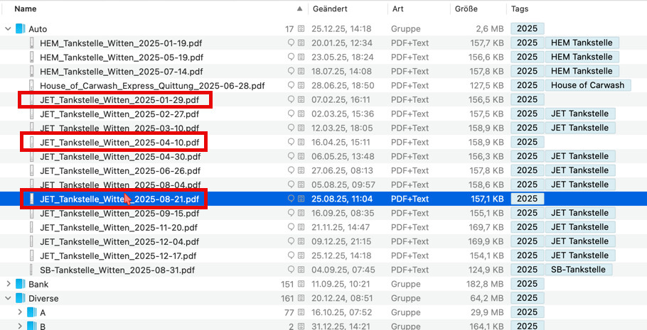

Die Übersicht in DEVONthink mit den Tags in den Gruppen

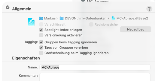

Der Haken bei Tags von Gruppen vererben ist gesetzt

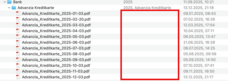

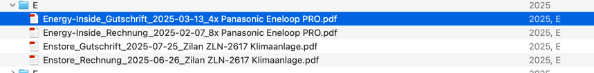

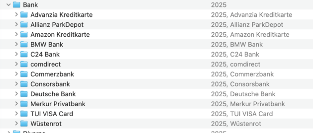

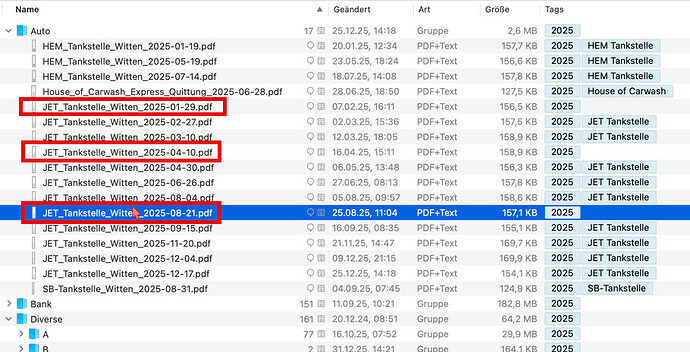

So sieht es im Finder aus
Wenn ich dann allerdings in eine Gruppe reingehe, dann werden mir in DEVONthink der Tag der Gruppen angezeigt
im Finder allerdings nicht
Die Tags in DEVONthink bleiben aber in dem Beispiel erhalten

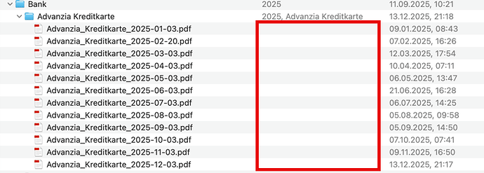

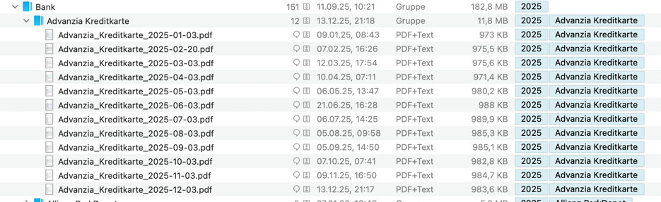

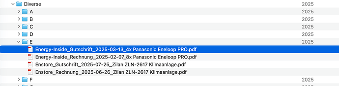

Anders in diesem Fall (so wie bei den meisten anderen
Wieder DEVONthink
Im Finder ohne Tags
Dann in DEVONthink jedes Dokument angeklickt → der Tag (aber nur E) verschwindet. 2025 bleibt erhalten

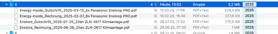

Danach in DEVONthink manuell einen neuen Tag E gesetzt
Auf einmal sind im Finder beide Tags zu sehen
Wenn Sie die Option Tags von Gruppen vererben deaktivieren und anschließend wieder aktivieren, dann müssten die Finder-Tags aller indizierten Objekte aktualisiert werden. Je nach Größe der Datenbank und Geschwindigkeit des Rechners kann dies einen Moment dauern.
Das scheint wohl geholfen zu haben, in den Ordner, die ich bisher geprüft habe, verschwinden die Tags nicht mehr :hugs:
