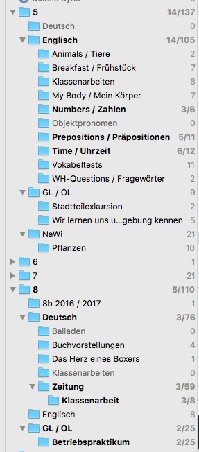

ich nutze Devonthink Pro Office, um meine Dokumente für die Schule zu sortieren. Ich unterrichte die Fächer Deutsch und Englisch, was mich vor diverse Probleme stellt: Devonthink ordnet nämlich vielen Dokumenten, die ausschließlich für das Fach Deutsch sind, automatisch das Tag “Englisch” zu. Das stellt ein echtes Problem dar, da ich so in meinem Englisch-Ordner teilweise nichts mehr finde.
Stellenweise werden auch Dubletten erstellt. Ich habe mal die Ordnerstruktur und die Tag-Leiste eines beliebigen Dokuments als Screenshot angehängt.
Ich möchte letztendlich eigentlich nur, dass Dokumente, die ich als Fach und der jeweiligen Klasse tagge, auch nur in dem entsprechenden Ordner landen.
Ich tagge alle Sachen selbstständig aus dem Schuleingang heraus, das vielleicht noch als Info.

Was meinen Sie konkret mit Tag-Hierarchie? Eine Liste ALLER Tags, die ich in meiner Datenbank nutze? Das wären nach aktuellem Stand 412 Tags, also wäre das eine sehr lange Liste (die ich auch nicht unbedingt öffentlich teilen möchte.).
Ich habe jetzt noch mal meine Ordnerstruktur angehängt. Den Ordner GL / OL gibt es auch in den anderen Jahrgängen, sind aber teilweise noch leer.
Wie erwähnt, gebe ich die Tags 8, GL / OL, Betriebspraktikum, Betriebserkundung ein und als Ergebnis kommt dann das raus, was auf dem Screenshot zu sehen ist.

Genau das habe ich auf dem letzten Screenshot oben ja schon gemacht, bevor ich die Gruppen ignoriert habe. Da waren erst die Klassen als Ordner, dann die Fächer, dann die jeweiligen Themen. Das half aber nicht.
Dann habe ich jetzt “Gruppen beim Tagging ignorieren” aktiviert, also einen Haken gesetzt.
Wenn ich jetzt tagge, werden auch die Tags der Ordner, also bspw. “8”, “Deutsch”, blau hinterlegt, es wird aber nicht mehr automatisch verschoben.
Gut, die Verwirrung sehe ich ein. Also, so sieht es jetzt aus:
Ich habe Ordner für jede Klassenstufe 5 - 13 erstellt:
5
6
7
8
usw.
In jeder Klassenstufe gibt es dann mindestens einen Ordner Deutsch und einen Ordner Englisch
5 --> Deutsch
5 --> Englisch
6 --> Deutsch
6 --> Englisch
usw.
In den jeweiligen Ordnern der Fächer gibt es dann wieder Ordner, mit verschiedenen Themen, bspw.
5 --> Deutsch --> Zeitformen / Schullektüre
5 --> Englisch --> Past Tense
6 --> Deutsch --> Wasserprojekt
6 --> Englisch --> Book in a box
usw.
Wenn ich das ja vorab richtig verstanden habe, sind die Ordner Deutsch und Englisch ja nun als Unterordner möglich, auch wenn sie immer noch mehrfach in der Struktur vorkommen.
Keine Ahnung, was ich mir ursprünglich dabei gedacht habe , aber das Umdrehen der Tag-Hierarchie löst das Problem natürlich nicht, da es nun weiterhin mehrdeutige Tags gibt. Vielleicht wäre die einfachste Lösung, für jede Sprache eine eigene Datenbank zu verwenden. Eine zukünftige Version wird das Tagging zwar gründlich überarbeiten, aber das wird noch etwas dauern.
