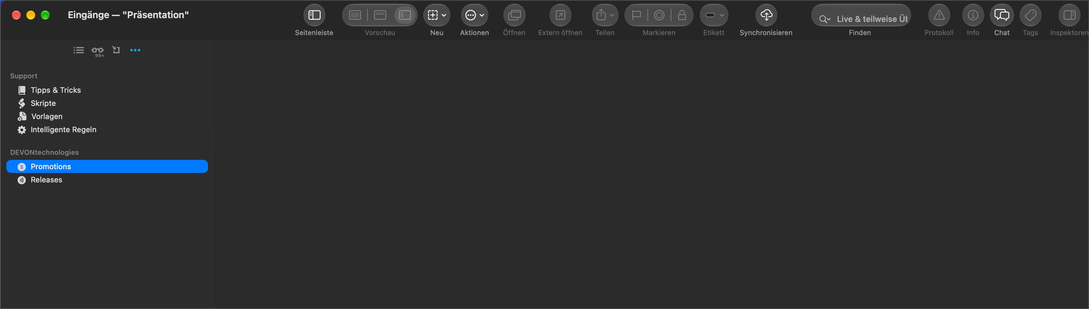

Unter DT Pro 4.4 ist plötzlich die "Seitenleiste ... Extras" funktionslos - kein Inhalt?
Ich habe zwar sicherlich schon ein paar Tagen die Seitenleiste Extras nicht aufgerufen, allerdings hat es vorher problemlos funktioniert, auch unter 4.4.
Jetzt habe ich das nachfolgend gezeigte Ergebnis.
Wenn ich die Seitenleiste Extras aufrufe, dann kommt nichts. Keine Anzeige, kein Dokument, aber auch keine Möglichkeit in der Kolumne Support oder Devon Technologies Promotion Releases irgendwas aufzuklappen. Einfach funktionslos.
… und selbstverständlich habe ich das Programm neu gestartet :face_with_monocle: , den Rechner neu gestartet… Was kann ich tun? Hat jemand so ein Verhalten schon einmal gehabt?
