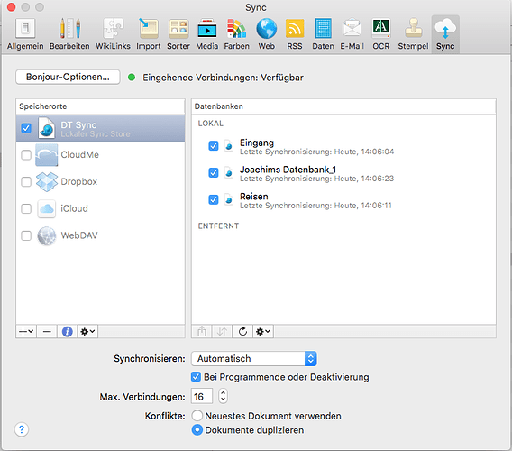

Das Synchronisierungsverfahren auf iMac sieht man im screenshot.
Beantwortet das Deine Frage?
Jochen
Hallo @traurig, deine aktuellen Einstellungen deuten m.E. auf kein Problem hin. Beim Mac hast du Bonjour aktiviert, auf dem iPad deaktiviert. Und auf dem iPad werden die Dateien immer vollständig synchronisiert - und nicht nur die Metadaten. So gesehen sollte eigentlich auch das fragliche Webarchiv vollständig heruntergeladen worden sein. Scheint aber nicht der Fall zu sein.
