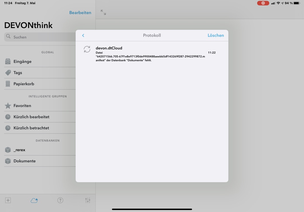

Ich habe den WebDAV mit Luckycloud eingerichtet. Am Mac alles perfekt. Beim iPad nicht.
Eine DB ist ein Sparseimage. Diese DB wird zwar scheinbar am synchronisiert ist aber im Anschluss auf dem iPad leer.
Wenn ich auf dem iPad in dieser DB ein Dokument hinzufüge, sehe ich es auf dem Mac. Umgekehrt sehe ich ein neu erstelltes auch nicht auf dem iPad.
Mit dem Luckycloud Support habe ich bereits mehrfach telefoniert.
Deren Lösung steht leider noch aus. Evtl kann hier jemand schneller zur Lösung beitragen.
Anbei die Fehlemeldung aus DT.

Dann kommt jetzt die Fehlermeldung conflict (409) Fehler bei der Initialisierung des Speicherorts.
Gelöst. Blöde Autokorrektur am iPad. Warte jetzt den Sync ab.
Nach dem Löschen von DT und einem neuen Sync, dasselbe Problem mit der gleichen Fehlermeldung.
Dokumente von DTGo werden synchronisiert und am Mac angezeigt. Umgekehrt aber nicht.

Doch. Dieselbe wie oben. Also keine Änderung.
