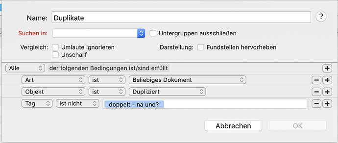

Hallo,
so ganz habe ich das Szenario noch nicht verstanden.
Soll DT beim Import die doppelte Datei ignorieren, also nicht importieren? Oder soll das doppelt importierte Dokument nicht als „doppelt“ - also nicht als Duplikat - angezeigt werden?
Gruß
Ich bin bei Punkt 2.
Es werden Duplikate angezeigt, die auch doppelt sind, aber ignoriert werden sollen.
Auch wenn das etwas meinem Verständnis der Anzeige von Duplikaten widerspricht, könnte wohl „helfen“, wenn die systemseitig vorgegebene Smart-Group „Duplikate“ geändert wird. Vorstellbar wäre, den doppelt vorhandenen Dokumenten, die in dieser Übersicht (!) ausgeblendet werden sollen, ein Tag (z.B. „doppelt - na und?“) zu verpassen und dann Dateien mit diesem Tag auszufiltern.
Ok…danke. Ist ein Workaround.
