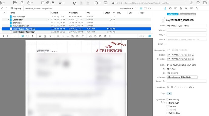

Hi,
habe gerade wieder ein paar Dokumente gescannt: das erste wurde gestempelt mit 000694

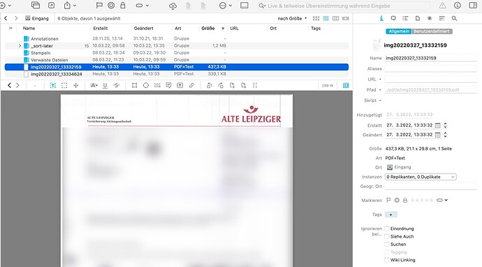

das Zweite (img20220327_13332159) Stempel wird nicht im Dokument angezeigt
das Dritte (img20220327_13334624) mit dem Stempel 000696 gestempelt. Das inkrementieren der Bates Nummer scheint demnach zu funktionieren.
Hier die Screen-Shots:
zweiter Scan

Wenn ich über den Finder das Dokument öffne wird ebenfalls kein Stempel angezeigt.
Gruß Detlev
Wird nach Drag & Drop dieses Scans auf die Regel denn der korrekte Stempel nachträglich eingefügt?
Moin,
ja, der Stempel wird nach, Drag and drop des Documents auf die Regel, eingefügt, es ist auch die richtige Nummer:
Grüße
Wählen Sie doch bitte einmal Hilfe > Fehler melden bei gedrückter Alt-Taste und schicken die Email an cgrunenberg - at - devon-technologies.com. Ein Bildschirmfoto der verwendeten Stempel-Konfiguration wäre ebenfalls hilfreich. Danke!
Wir konnten das Problem inzwischen reproduzieren, die nächste Version sollte das korrigieren. In der Zwischenzeit sollte es helfen, wenn jeder Scan vor dem Stempeln einen eindeutigen Dateinamen hat.
