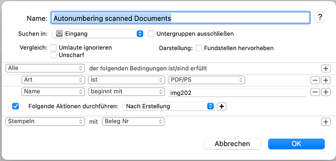

ich möchte alle eingescannten Dokumente über eine Regel mit einem Stempel einer Bates Nummer versehen. Dazu habe ich einen Stempel angelegt sowie eine Regel erzeugt die die eingescannten Dokumente ( der Scanner scannt direkt in den Ordner INBOX ) bearbeiten soll. Führe ich die Regel manuell aus, arbeitet alles wie gewünscht, legt der Scanner ein neues Dokument in die INBOX, reagiert die Regel leider nicht.
Ich habe schon diverse Punkte unter “folgende Aktion ausführen” durchprobiert, aber leider ohne Erfolg. Wo ist mein Denkfehler, oder kann der Stempel nicht über eine Aktion ausgelöst werden?

Wenn die Aktionen Nach Scan ausgeführt werden (anstatt Nach Erstellung) sollte es klappen.

Hi,
ich habe die Regel nun auf “nach Import” umgestellt. Ich nutze bislang nicht die Scan-Funktion aus dem Import-Dialog. Mein Scanner arbeitet losgelöst von Devonthink und kopiert sein Scan-Ergebnis in die INBOX
Nun funktioniert es, danke für die Unterstützung. Es werden aber nicht alle Dokumente mit einer Nummer versehen, bei 10 Scans wurden zwei Dokumente nicht nummeriert. Bisher kann ich aber keine regelmässigkeit erkennen, ich werde es weiter beobachten

Wurden alle Dokumente auf demselben Weg importiert?

Kann man die Regel so anpassen, dass es nur Scans (bei mir über ScanSnap) erfasst, nicht aber Importe z.B. über den Sorter oder über die Inbox im Finder etc.?

Ja. Der scanner kann einen Dokumentenstapel verarbeiten, scannt dann Dokument für Dokument und legt es nach jedem Dokument als PDF-File in die INBOX von DevonThink.
In diesem Fall waren es 10 Dokumente, die ersten zwei wurden mit 181,182 gestempelt, das dritte erhielt keinen Stempel, das 4 bekam die 184 und alle restlichen die fortlaufende Nummer.
Erkannt wurde somit schon, das 10 Dokumente verarbeitet wurden

Hi Ulli,
mein scanner nennt die Dokumente img<datum>_<uhrzeit>.pdf. Somit habe ich die Regel mit einem Filter versehen, der nur auf PDF’s die mit img202* beginnen reagiert. In acht Jahren werde ich mich wahrscheinlich fragen, warum es nicht mehr funktioniert :slight_smile:

Hi, ich konnte das Problem, so glaube ich, etwas eingrenzen. Wie schon vorher erwähnt wurde die Bates-Nummer hochgezählt, obwohl sie nicht auf dem Dokument angezeigt wurde. Ich habe nun manuell ( nicht über die intelligente Regel ) ein paar Dokumente mit der Bates Nummer gestempelt. Bei einigen Dokumenten trat wieder der Effekt auf, dass die Bates Nummer nicht angezeigt wurde.
Eine Suche nach der Bates-Nummer brachte aber das gestempelte Dokument zum Vorschein, nun auch mit der Bates Nummer. Ich habe noch ein paar weitere Tests durchgeführt, ein Wechsel zwischen den Dokumenten aktualisierte die Anzeige nicht, ein Öffnen des gestempelten Dokuments ebenfalls nicht.
