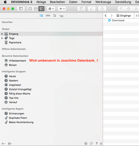

Wenn ich DT auf iMac öffne erscheint folgende Übersicht_1.
Es geht um die zwei Datenbanken in Favoriten > Joachims Datenbank und in Benutzte Datenbanken > Joachims Datenbank Kopie.
a) Wie werden Favoriten in DT angelegt, automatisch oder kann ich das manuell machen?
b) Wieso erscheint Joachims Datenbank nicht bei Benutzte Datenbanken?
Klicke ich auf Favoriten so sieht man Übersicht_2.
Klicke ich auf Joachims Datenbank Kopie so erscheint Übersicht_3.
c) Wieso verschwindet nun der Präfix „Kopie"
Beide Datenbanken sind wohl identisch lt. Protokoll, Übersicht_4 haben aber unterschiedliche Inhalte.
d) Kann man in DT die unterschiedlichen Inhalte vergleichen?
Die Ursachen der unterschiedlichen DBs liegt wohl darin, dass ich aus einem TM Backup Inhalte wieder hergestellt habe.
Nun sehe ich dass ich in Kopie versehentlich was neu eingefügt habe, was eigentlich in die DB ohne Kopie gehört.
Dies ist wohl deswegen so da bei offenen DBs der Präfix „Kopie" verschwunden ist?
Jochen

Habe nun auf iMac eine neue DB a) Hilfsdatenbank angelegt in der ich alle Unterlagen aus den DBs b) Joachims Datenbank und c) Joachims Datenbank Kopie verschoben habe.
Hatte jeweils nur a) Hilfsdatenbank und b) oder c) geöffnet.
Ich würde nun b) und c) löschen.
Danach auf MBP und iPad schauen ob sie da auch nicht mehr existieren.
Danach auf iMac a) umbenennen in Joachims Datenbank, die hat ja nun eine andere UUID.
Wo sieht man die UUID?
Danach schauen ob sie mit MBP und iPad synchronisiert werden.
Ist diese Vorgehensweise richtig?
Ich möchte als noch unerfahrener user sicher sein :grinning:
Jochen

Ich habe fast die ganzen Nacht :wink: geprüft, ob in der neuen DB Hilfsdatenbank alles enthalten ist.
Dem ist so.
Ausserdem hängen iMac und MBP jeweils an ihrer eigenen Backup Platte mit Time Machine.
Nun habe ich auf allen drei Geräten die alten DBs gelöscht.
Die DB Hilfsdatenbank auf iMac werde ich nun in Joachims Datenbank_1 umbenennen und später auf MBP und iPad importieren.
Dann sollte wieder alles funktionieren.
