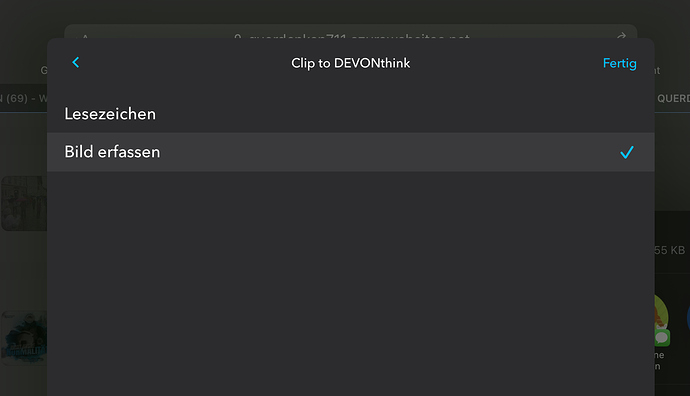

Wenn du ein PDF im Browser lädst, rufst du das Extensions-Menü auf und klickst auf den Devonthink-Button. Ein Fenster öffnet sich, in welchem du das Speicherformat wählst: „Lesezeichen“ oder „PDF Erfassen“
Bei mir erscheint da aber nur “Bild erfassen”.
Probier’s mal aus. Ich glaube mich erinnern zu können, dass dann ein PDF abgespeichert wird
„Bild erfassen“ steht dann da, wenn es ein Bild ist. Wenn du das Bild als PDF gespeichert haben willst, bleibt nur der Druckdialog (siehe oben)

Ich habe es gerade nochmal ausprobiert. Wenn ich bei einem angezeigten PDF auf “Bild erfassen” klicke, bekomme ich in DTTG ein PDF. Es erscheint auch in DT (nach dem Synchronisieren) als PDF. Also möglicherweise nur eine komische Beschriftung?
Okay, ich dachte schon, ich habe irgendwas verdreht. :wink:
Ja, das hat bei mir jetzt auch so geklappt. Aber: Vorher gab es doch einen zweiten DT-Button im Teilen Menüs, wann ist der den verschwunden.
Und ja, “Bild erfassen” ist eigenartig beschriftet.
