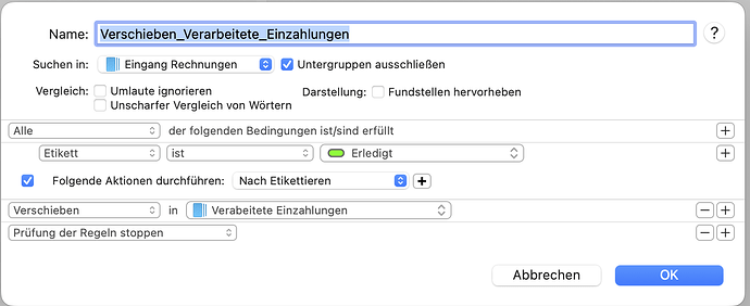

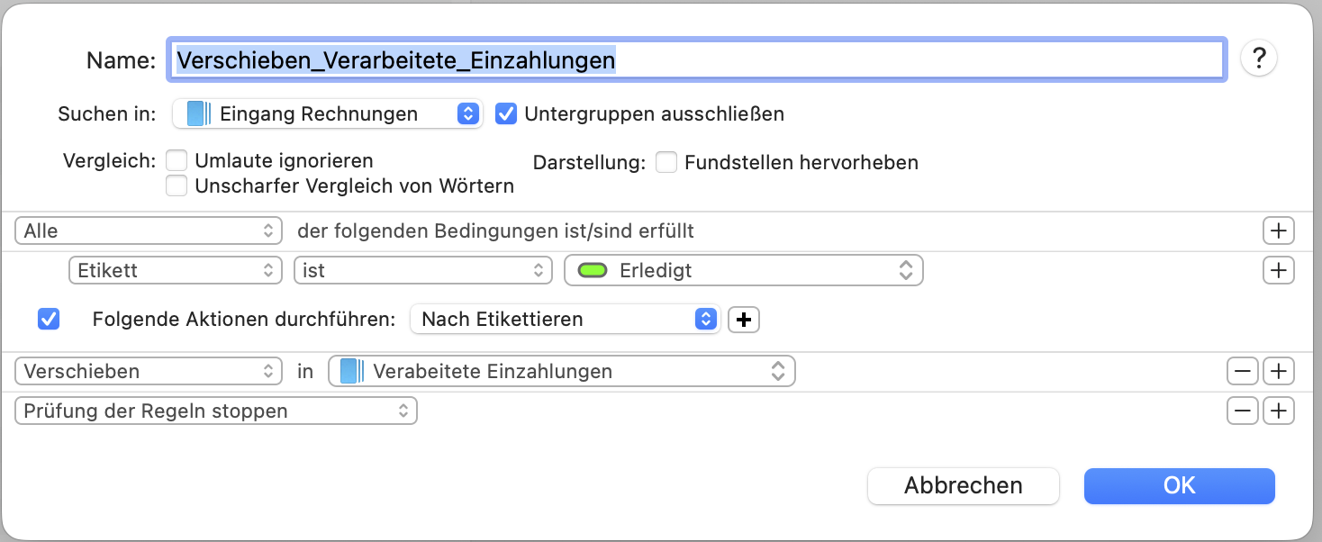

Hallo Zusammen, nach langer Zeit und Arbeit mit Devonthink melde ich mich wieder. Es geht um meine Intelligente Regel die Regelmässig nicht funktioniert. Ich habe Sie auch kopiert und anders benannt. Leider macht sie nicht das was sie soll. Habt Ihr evt. einen Lösungsvorschlag? LG Luigi
Verwenden denn andere Regeln eventuell auch die Aktion Prüfung der Regeln stoppen?
