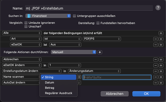

Ich möchte aus meinen abonnierten Fachzeitschriften das Erscheinungsdatum ins Erstellungsdatum bekommen. Leider liefert die Funktion «Dokumentdatum» oft ein falsches Ergebnis aus dem Inhalt, und nicht das was auf der Titelseite steht, z.B. 2022/01. Der Dateiname lautet z.B. „Finanztest 202201“ und jetzt dachte ich mir, ich kann daraus mit einer intelligenten Regel das Datum extrahieren.
Dazu habe ich folgende Action in den Regeln entdeckt: «Name scannen» (bzw. auch «Text scannen». Siehe Screenshot
Und hier liegt der Hase im Pfeffer, denn diese Action «Name/Text scannen» habe ich nirgends gefunden, auch nicht im User Forum. Insbesondere die Kombination mit „regulärer Ausdruck“ wäre sicherlich interessant, wenn man wüsste was sie tut.

Reguläre Ausdrücke sind hier schon häufig behandelt worden, gerade in Zusammenhang mit Daten. Wenn du nach „regular expression“ suchst, solltest du zahlreiche Hinweise finden, z.B. hier
