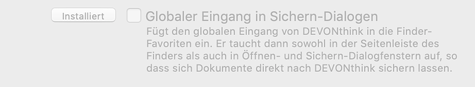

Seit ein paar Tagen frieren die Sichern-Dialoge auf dem Mac immer ein: com.apple.appkit.xpc.openAndSavePanelService (Vorschau z.B.) (reagiert nicht)
Da ich zum selben Zeitpunkt Devonthink 3 mit den zusätzlichen Modulen installiert habe, habe ich die Finder-Integration von Devonthink als Ursache dieses Verhaltens in Verdacht. Start im abgesichertem Modus bringt keine Veränderung. Auf einem neu angelegtem Nutzerkonto auf dem gleichen Mac ist das Problem nicht da. Wie kann ich die Finder-Integration vorübergehend deinstallieren, um den Zusammenhang verifizieren zu können?

I’m using DT3 on 10.14.6… What I would like to deinstall momentarily is this:
Thank you.

Das ist nur ein Alias in der Sidebar.
Sie können darauf klicken und aus der Sidebar entfernen wählen.

Ich bin mir nicht sicher, welches Problem Sie mit Excel haben, aber es hat nichts mit dem Posteingangsalias in der Finder-Sidebar zu tun.
Der Posteingang in der Finder-Seitenleiste ist lediglich ein Alias für einen von DEVONthink verwendeten Ordner. Es kann einfach über das Kontextmenü (beim Control-Klicken) des Elements entfernt werden.

If this is what you’re referring to, that’s exactly what I’ve been talking about.
That is nothing more than an alias in ~/Library/PDF Services
, something many applications do.
