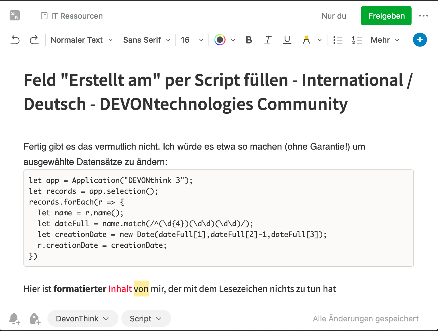

Hier ein Beispiel wie ich es mit Evernote machen würde wenn mich das Skript aus dieser Antwort interessieren würde:
  1. Ich markiere den Teil der mich interessiert
  1. Ich wähle die Evernote Browsererweiterung aus und gebe Tags, Ziel und Beschreibung an
  1. Fertig. Wenn ich fertig bin mit Browsen und Evernote öffnet habe ich den Teil der mich interessiert (grob) mit Originalformattierung. Ich kann zusätzlich beliebige formatierte Inhalte angeben (Bemerkungen, Ergebnisse etc.)
Könnt ihr mir helfen und sagen wie ich zu demselben (einem ähnlichen) Ergebnis mit möglichst wenigen Schritten in DT kommen kann? Wie sammelt ihr bei Recherchen oder eurer täglichen Arbeit Webinhalte? Der einzige Weg der bei mir bisher funktioniert hat ist ein PDF zu erstellen und dieses dann später zu bearbeiten. Aber das ist umständlich und zeitaufwändig - und das Annotieren ist mühsam, gerade wenn formatierte Inhalte oder Bilder (Screenshots) angefügt werden sollen.
