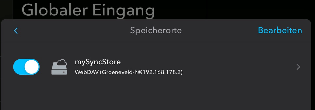

Du hast doch schon den Speicherort auf dem iOS Gerät →
Rechts siehst Du einen Pfeil - gehe da drauf. Dann werden Dir die Datenbanken angezeigt, welche Du synchronisieren möchtest z.B. Eingang. den Du einfach anschalten tust
Wenn Du auf dem Mac schon synchronisiert hast, dann siehst Du ganz unten in der Liste die Datenbanken als nicht lokal, welche Du mit einem langen Drücken importieren kannst

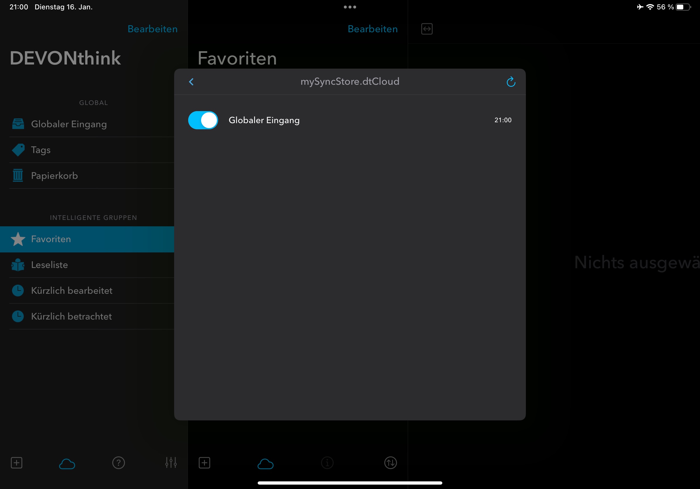

Okay, Steffi, jetzt sehe ich das hier. Der Globale Eingang hat fleißig synchronisiert, ich sehe aber keine Datenbanken. Auch nicht, wenn ich ganz runter scrolle.
Wenn ich nochmal auf Bearbeiten gehe und dann wieder auf Sichern, kommt die Meldung ‘Konnte Dokument nicht herunter laden’.
Und zwar kommt diese Meldung, wenn ‘Globaler Eingang’ an ist, wenn aus, dann nicht.
Habe aber das Gefühl, dass es nicht weit fehlt - es ist vermutlich nur eine Kleinigkeit, die ich übersehe.
Hallo Herrmann,
synced der Mac auch auf dem selben SyncStore? Den Mac solltest Du so einstellen, wie auf dem iPad. Dann sind beide Geräte gleich.
Es hat nichts mit dem Passwort zu tun, wenn Dokumente nicht geladen werden, sondern an der Verbindung.

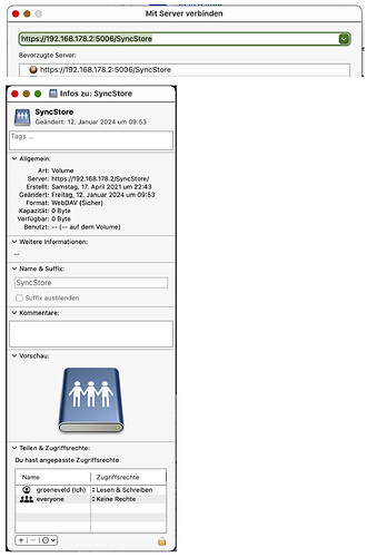

danke für Deine Anleitung. Ich habe nun an meinem Hauptrechner auf WebDAV umgestellt, s. Screenshot. Muß ich an den anderen Macs (zwei weitere) auch auf WebDAV umstellen? Es greifen ja alle auf den gleichen SycStore zu. Oder kann ich die auf SMB belassen?

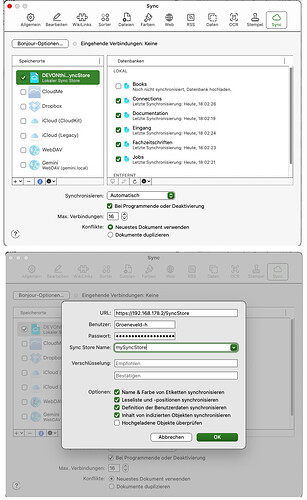

Nun wäre noch die Frage, ob ich bei den Einstellungen in DT am Mac noch etwas tun muß.Denn bis hierher tut das iPad noch nichts. Der Mac synct aber anscheinend schon mit dieser Einstellung (oberes Bild). Ich habe den entsprechenden Dialog vorausgefüllt (unteres Bild), mit der Bitte, dass Du Dir das mal ansiehst, ob das so stimmt. Ich habe das aber sicherheitshalber noch nicht bestätigt, warte Deinen Kommentar ab.
Hermann
Hallo Herrmann,
das sieht doch schon ganz gut aus - wähle außerdem hochgeladene Objekte überprüfen aus.

Hallo Steffi, aber ich muß doch den SyncStore irgendwie im Finder anbinden, will heißen, das Volume muß auf dem Schreibtisch erschienen – bisher via SMB. Nur dann startet DT die Synchronisation am Mac automatisch.
Verstehe ich Dich richtig, dass dies weiterhin via SMB erfolgen kann?

Das heißt, bis auf das noch fehlende Häckchen habe ich den Dialog korrekt ausgefüllt. Muß ich das bei allen Macs so machen?
Hallo Herrmann,
nein der SyncStore wird nur in DT angebunden - den brauchst Du nicht im Finder. Der Sync synchronisiert automatisch, wenn Du die Option bei Einstellungen → Sync einschaltest.

Hallo Herrmann,
ja mache das in allen Instanzen so.
