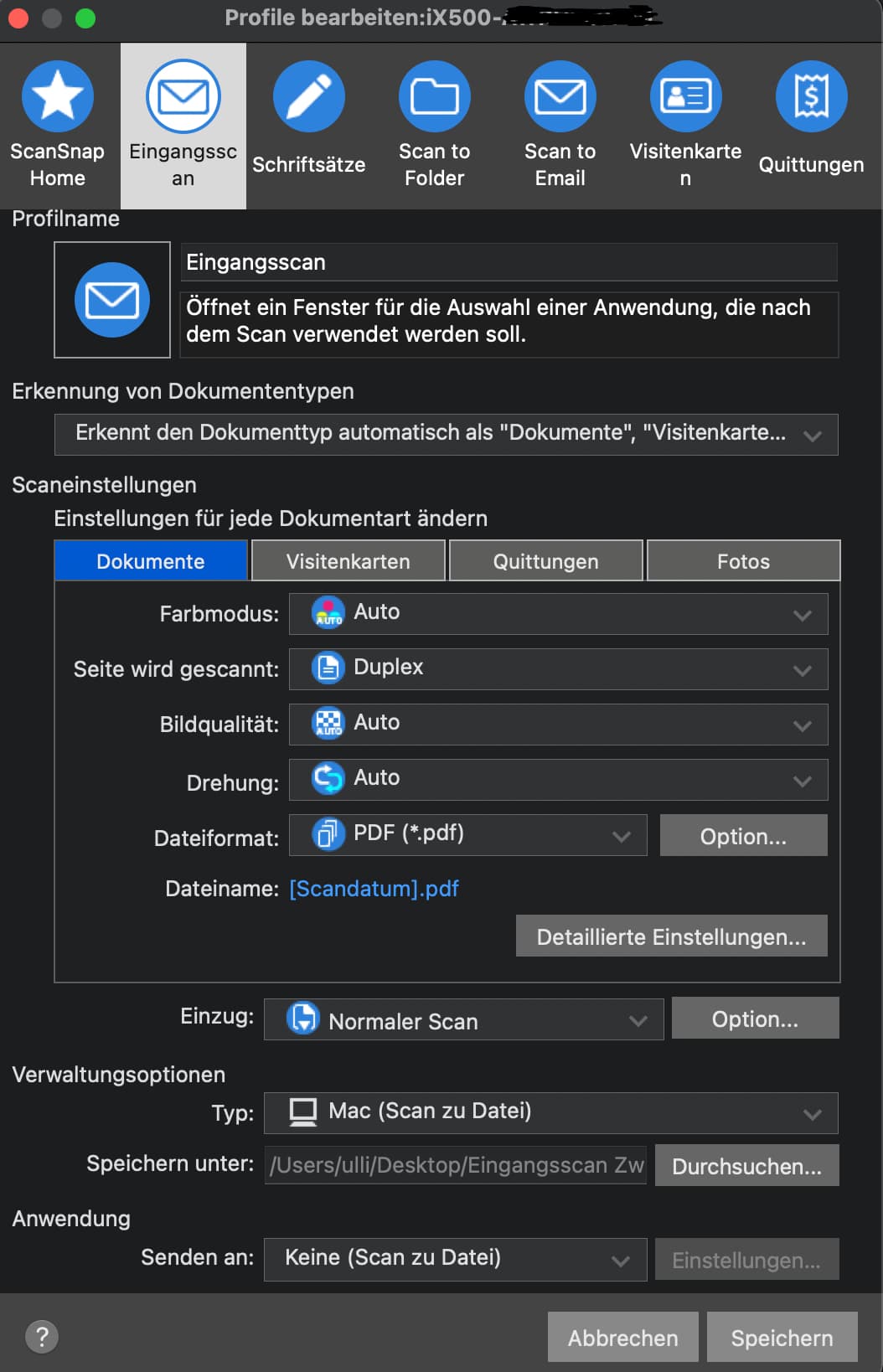

Auch ein nun durchgeführtes Update auf 12.3.1 hat, wie zu erwarten, nichts gebracht. Das Problem dass die eingehenden Scans, anders als in den letzten Tagen, nicht mehr mit OCR behandelt werden, ist unverändert vorhanden.
Das ScanSnap-Profil sieht hierfür so aus:
